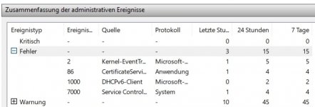

Ich hab ein Problem mit dem Radeon Treiber.
Und zwar stellt der sich nach einem Neustart immer wieder auf die Standarteinstellungen zurück mit dem Hinweis auf einen "unerwarteten Systemfehler". Abstürze wären des Spielens (Tiny Tinas Wonderlands zur Zeit) habe ich keine; alles läuft wunderbar.
Kennt ihr das Problem?
Das oben beschriebene Problem tritt nicht mehr auf, seitdem ich den Schnellstart deaktiviert habe.
Jedoch werden in der Ergebnisanzeige immer noch Fehler angezeigt (s. Screenshot).
Ist das in Ordnung so oder sollte ich tätig werden?
