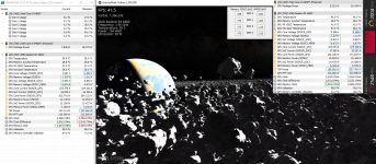

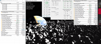

Habe mich heute auch mal noch an ein mue weniger MVDD rangetraut, nachdem mir Rumpelson immer so den Mund wässrig macht.(musste allerdings beim Vram von 2112 auf 2100MHz runter)
edit: mit Vram@2066FT geht sogar noch ein mue weniger MVDD (dafür mal mehr VDDCI genommen)
und den Offset der GPU vergrößert: MPT=1025 zu WM=921mV (und spassenshalber DPM3=1030)
edit2: bin doch wieder zurück auf DPM3=1000=default, ist einfach flexibler, wenn ich mal nur Vram2016FT
testen möchte (mit weiter reduzierten VDDCI+MVDD)
