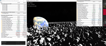

Kurze Frage:
Was liest die Spannung genauer aus? HWInfo oder der Treiber? Denke der Treiber oder?
HwInfo zeigt nicht mehr die gleichen Werte an.
