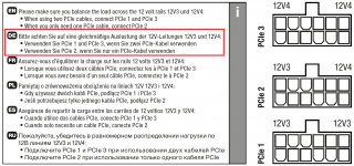

Danke! Also wenn man vom BQ SP11 Platin 850W ausgeht, wäre es dann auch egal, welche Pcie Ports am NT man nutzt, hauptsache zwei - oder sollte man darauf achten auch 1+3 zu nehmen und nicht zB 1+2?
Hab auch nen E11 850W und es ist egal, ob du 2 Einzelstrang-Kabel an 1+3 anschliesst oder mit dem Doppelstrang an 2 gehst. In beiden Fällen wird gleichmäßig auf die Rails aufgeteilt.
Hab mich gestern nach langen Hin und Her auch für das Straight Power 11 850W Platinum entschieden, da mein aktuelles 550W-Netzteil eine 6800XT wohl nicht mehr ausreichend versorgen wird.
Anbei die beiden entscheidenden Stellen im Handbuch. Die 850W Variante bietet als einziges der SP-Serie zwei einzelne PCIe (6+2-pin) Kabel. War für mich auch ein Entscheidungsgrund, da ansonsten nur wieder unnötig Kabel im Gehäuse verstaut werden müssten.
Die +12V3 und +12V4 Schiene liefern jeweils 26 A.
