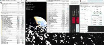

Du kannst auch gerne bei mir die current Werte für Core+SOC+2xMem addieren vs. ASIC.
Summe Einzelwerte = 141,5W vs ASIC-mirror = 183W
Die Summe der Einzelwerte = 141,5W deckt sich mit dem Vorgängertreiber.
edit:
Bei Dir sieht Alles normal aus, nur die ASIC ist ebenfalls rechnerisch net nachzuvollziehen.
Der einzige Unterschied ist das OCen vom fclk, was sich bemerkbar macht.
(und beim SOC, oder hattest Du da mal SOC-Takt 1000 und mal 1200 oder andere Vram-takte?)
Das OC vom soc war identisch in beiden Runs, durch importieren der Settings.
Und ja der hohe asic wert ist genau das, was mich stutzig macht. Darum geht es ja.
Solange mir nicht klar ist, wodurch das ausgelöst wird lasse ich die Finger von dem Treiber.
Wie oben schon erwähnt kann es ja auch falsch ausgelesen / geloggt werden, aber einen Auslöser dafür muss es ja geben. (Ich vermute, dass HAGS dies auslöst bei mir)
Das wird schlicht eine Protokolierung der Spikes sein, am Ende sind die ausgelesenen Werte der ASIC ja im Protokoll bereits Käse. Die GPU schaltet ja permanent an/aus, nur eben so schnell dass am Ende diese gemittelten Werte bei raus kommen. Das ist bei beiden Herstellern so, also da sollte man sich locker machen.
Ich werde es einfach Quertesten, indem ich den "alten" HAGS treiber installiere und schaue ob sich das dort ebenfalls so verhält.

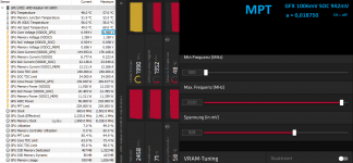

Habe noch mal Vram-Takt zusammen mit SOC-Takt verglichen, 2000ST@SOC880 vs OCing, ...dann sinnvollerweise 2060FT@SOC1033 (SOC>eff.Vram-Takt)
Macht doch Was aus, den SOC>Vram laufen zu lassen.
Das ist übrigens die Junction-temp.

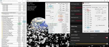

Bevor hellm wieder neue Ideen hat, habe ich schnell mal noch getestet. wie tief ich bei DL gehen kann
mit angepassten Takten, z.Bsp. --> State 2 = 1750MHz passend zu minTakt = 1800MHz
Das wird vor Allem interessant in Games mit Fps-Limit wo downclocking häufig vorkommt.
DeepSleep = ON, fclk+VSO@default (Es ist u.U. stabiler fclk net anzufassen, weil noch andere Takte dranhängen)
(Wer unbedingt nen sehr hohen fclk möchte, sollte daher ein 6900er-Bios ins MPT loaden + anpassen ala Andybuc)
SOC@1033MHz reicht mir im Sommer für Vram@2060 fast timing
die optimierten States 3+4 sehen jetzt vom Takt her fast so aus wie bei der 6900
der AMD-Stresstest nutzt übrigens die DL-States
(die erf. Volts können bei jedem Chip unterschiedlich sein, ...bin ja auch vgl.weise kühl unterwegs)
