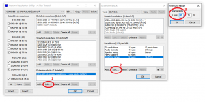

Welche Änderungen hast Du nun genau gemacht?
Poste bitte mal ein Bild vom Treiberpaneel vom AdvancedSync und vom CRU.
Danke für die Mühe, aber am Problem vorbei.(x)
Wenn Alles i.O. wäre würde die WindmillDemo ordentlich laufen. Hier kannste die Freesyncdemo downloaden:
(x)Du hast weder gezeigt, Was bei AdaptiveSync im Treiber eingestellt ist noch die FreesyncRange im CRU.

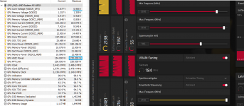

Interessant wäre mal ne Übersicht wieviel Offset (only Wattman) bei den unterschiedlichen Chips so geht.
6700xt..6800... 6800xt...6900
(maxTakt sollte so ungefähr bei dem Wert im MPT FrequencyReiter liegen abzgl. 25MHz)
Bei mir gehts mit dem Treiber 21.5.1 eigentlich nur bis 1025-946=79mV einigermaßen stabil.(maxTakt 2530)
Sicherlich hilft mir 24/7 auch das Fps-Limit von 4k@60fps etwas höher inGame zu kommen.
Vermutlich dann für schlechtere 6800 ohne Fps-Limit eher 2450...2475@956mV ein guter Startwert.(worstCase)
Interessanterweise schmeisst mich Metro 2033 Redux gleich bei der Intro raus, wenn ich zu tief mit der Spannung bin.(bei anderen Games funzt auch noch 937mV, aber hier net)
Was auch noch auffällt, ich bin dann mit 946mV schon beim PL am Anschlag.(im Stresstest)
(die eff. Spannung ist natürlich höher als der rein theoretische Wert im Wattman, der nur dazu dient
den Offset festzulegen)
dito bei W3 ohne Fps-Limit kann net mal annähernd der BoostTakt erreicht werden.(wg. PL ?)
