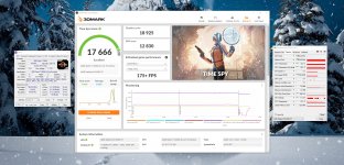

Hab jetzt mein Setting am Main endgültig fertig. 255er ASIC, Cool and Quiet. Für standard ASIC der Referenz ist das schon ziemlich gut geworden würde ich sagen. Hab nun auch den Treiber nochmal neu drauf damit die Dinger endlich mal wieder valid sind.

Oh we, das sieht nach harter Konkurrenz aus für meine Strix. Das war es glaube ich mit meinem HighScore.
Hehe, danke. Aber ich bin gar nicht mehr so benchgeil.
Mal just 4 fun, hier unter Freunden ;) Und es braucht erstmal nen gutes Sample.

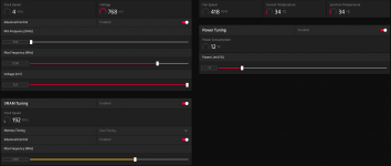

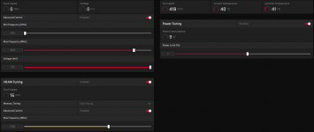

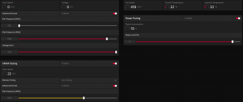

Hab meine RX 6800 Nitro+ mal auf Herz und Nieren durchgecheckt!

Die SoC-Spannung wurden für alle UV- und OC-Profile auf 900mV (min.) und 925mV (max.) per MPT abgesenkt. Da man im Moment leider den max. Takt nicht anheben kann macht OC mit einer GFX-Spannung > 1025mV keinen Sinn, da nur der Verbrauch nach oben getrieben wird ohne dabei noch groß an FPS zu gewinnen. Die rund 260 W Chippower sind außerdem für die kleine BigNavi-GPU dann auch schon grenzwertig und nahe an der Kotzgrenze. Die ansonsten gute Performance pro Watt geht verloren. Außerdem limitiert das per MPT max. einstellbare Powerlimit von 261 W (227 W + 15 %).
Alle (sinnvollen) UV- und OC-Einstellung (MPT & Wattman) sind in den Spoilern als Screenshots zum nachbauen hinterlegt. Vielleicht hilft es ja dem ein oder Anderen. :)
