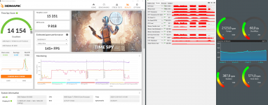

SOOO... Jetzt bewegt sich was! Takt fummeln geht im Treiber.. Aber die Spannung wurde nicht übernommen... hab jetzt mal über das MPT in die SPPT die 975mv geschrieben, den Takt auf 2400Mhz im Treiber und den Rest so belassen... Ergebniss: 15500 im TimeSpy... (bei 203W lt. GPU Z)
Heute Mittag bekam ich 15500 nur mit Powertarget +5% bei ca. 215W....
Da scheint wohl im Treiber noch was zu klemmen...

Auch scheine ich trotz MPT und SPPT bei 970mV auf die 203W festgenagelt zu sein... ~15500Pkt in TimeSpy... aber die Leistung sinkt nicht. Takt reduziert... 203W aber weniger Pkt. in TimeSpy...
Ich werde das Gefühl nicht los, dass da irgendwas noch nicht so ganz rund läuft... Treiber-MPT-SPPT-OC/UV-technisch....

Habe jetzt mal folgendes eingestellt:
MPT ->SPPT:
970mV (950mV führen zu Treiber Reset, 960 zu Abbruch mit Fehler in 3DMark)
Treiber:
Powertarget: -5%
GPU-Takt: 2350Mhz
MEM-Takt: 2070Mhz
siehe da: 360Pkt mehr und 10W weniger im Vergleich zum Stocksetting...
Mir fehlt da noch die Erfahrung mit der Karte glaub ich.. aber wenn die so jetzt Game-Stable sein sollte, will ich mal nicht meckern!
