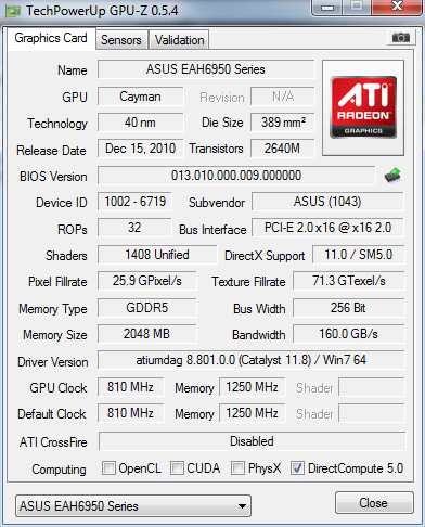

Hier noch ein par Screens:
GPU:
http://gpuz.techpowerup.com/11/08/31/fug.png
http://gpuz.techpowerup.com/11/08/31/85t.png
