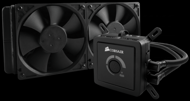

Hallo an alle. Ich will mich an CPU Overclock ran machen.
Meine Hardware:
CPU: AMD 1100t 6 Core BE
MB: Asrock 970 Extreme 4
Ram: Corsair 8 GB
CPU Kühler: WaKü Corsair H 100
Strom: BeQuit 650w
Mein Ziel ist, einfach das Maximum rauszuholen aber natürlich Stabil.
Im Bios habe ich bei mir C&Q ausgeschaltet und den AMD Turbo ebenfalls.
Mein Kühler ist so eingestellt das er ab 45° ab Stufe 1 automatisch anfängt sich stärker zu drehen je nach Bedarf was er braucht!
Was ich bissjetzt gemacht habe:
Momentan läuft meine CPU auf 3,8Ghz (Nur über Multiplikator hochgetaktet). NB Multi habe ich um 1 Stufe höher gesetzt und V Core ist erstmals noch Standart. Über den NB Multi habe ich da auch noch eine frage, wie hoch ich den Taken darf oder muss ich denn so hoch takten wie ich meine CPU auch hochtakte?.
Prime 95 habe ich testen lassen und zwar "Run a torture Test" und dann als einstellungen habe ich "customs" gewählt mit Run FFts in Place. Getestet habe ich ihn fast 2 und Halbstunden ohne ein Blu Screen oder sonst noch was. Ich denk mal es ist ok.
Im Idle Modus habe ich momentan eine CPU Temp von 28°-30° und unter Prime 95 Vollast zwischen 50°-55°. Und das noch bei nichtmal die Hälfte vom CPU Fan Speed. Der H100 hat mich sehr überzeugt. Nach so ein Prime test ist der in ein paar Sekunden wieder auf Idle Temperaturen.
Mein Ziel ist aufjedenfall die 4 GHz Stabil.
Ich habe bei meinen Asrock MB, die Option IES (Intelligent Energy Saver) soll ich das ausschalten ???
(Unten auch nochmal ein Screenshot davon)
Getaktet wird nur über BIOS!!!!
Hier noch ein paar Fotos bzw. Screenshots:

Hallo, deine Lüfis sind ja saugend installiert wenn würd ich bei nen radi einblasend machen ;) ob du jetzt die frische Luft von draußen nimmst oder die Interne obliegt dir. Weiters traue dem Speefan Temps nicht - Bei allen X6er sind die Sensoren leider defekt oder werdn falsch interprediert. Starte core temp und addier auf die Werte 15 grad drauf ;) damit du nen Polster hast. Weiters wenn du oced schau ,dass die CPU nicht über 60 grad geht. Die einzig aussagekräftigen Temps sind last Werte weil @ Idel sind die werte viel zu ungenau. Aja weil du ja ein Asrock MB hast lad dir Asrock OCC runter, dort wird auch eine CPU temp ausgegeb die relativ genau unter Last ist :D
Also laut der Anleitung wird es so beschrieben, es muss doch besser sein wenn der die luft von draußen ist, es ist immer hin kälter wenn er von draußen nimmt als vom inneren vom gehäuse oder nicht?
Sicher ist es besser wenn der Radi die Luft von draußen hernimmt, hat aber auch wiederum ein paar Nachteile: Die abwärme wird direkt ins Gehäuse gebalsn, welches wiederum die Komponeneten aufheitzt - außer du hast ne super 1A airflow. Nachteil beim interner ansaugend ist das du wärme Luft zum kühlen herannimmst welches wiederum ein paar grad mehr cpu Temp erzeugt.
Ich kenn die Corsair Lufis, sind net schlecht nur nix für silent Fans:devil: (Turbienen).

Ich würde mir an Deiner Stelle ganz schnell neue Lufi's besorgen, diese dann im Push to Pull ausblasend montieren und noch die CPU-Kühlereinheit mal gerade montieren!
So sollte es leise und auch Kühl werden für Deine CPU!
MfG type_o
Dem kann ich nur beipflichten - versuchs mal mit 2 x Noiseblocker NB-BlackSilentPRO PK-3 die haben ne recht hohe rpm. Nachteil von den zwein, sehr niedrige rpm wird net drinnen sein. Wenn dus leise habn willst nimm die PK -1 und da x 4 und gut is ^^
Wenn dir die jetzign lüfis reichen dann lass sie, nur bitte verbau diese in push richtig weil jetzt bekommt der radi null luft ^^ (nur passiv)

Verstehe aber immer noch nicht den Sinn wenn meine Kühler die warme Luft von Ihnen zum Radiator bläst als umgekährt.
ALso wegen lüfis wenn dir die Corair passn why not spart man geld ;)
So wege der der Anordnung der Lüfis. Wenn es dir so große Problem bereitet dann mach eben einblasend von oben ^^ besser Temps nur die Abwärme is halt im Gehäuse. (Änderes um auf einblasend von oben )

Also quasi wie ihr sagt ist es besser wenn meine Kühler zum Radi blasen und nicht so wie es jetzt installiert ist. Ich werde es in der woche mal ändern!

Zum thema lüfter ich hab ja wie du siehst hinten ein gehaeuse luefter der nach draussen blaesst wenn ich jetzt es so mache wie du sagst würde es ja den airflow unrerbrechen da die warme luft vom radi direkt zum hinteren gehaeuse luefter rausblasen wuerde. Während so wie des jetzt ist würde er ja die luft auto direkt rausblasen.
Also bezüglich vcore - bringt viel wenn du weniger vcore hast aber die wichtigsten Punkte hast du eh schon aufgezählt(Warum mehr vcore wenn vll weniger geht). Wichtig is nur das du einen vcore hast der zum takt 100% passt und prime und zocker stabel ist. für den X6er ist Battefieldbadcompanie 2 zu empfehlen wenn du da keine hänger hast keine BSODs dann is der pc zocker stabel ;) (Längere Spielzeit)
Zu deinen Lüfis schau dir mal dieses bild an ;) http://www.pcgameshardware.de/screenshots/medium/2011/05/h100_rad_fan_v2.png
Die 120mm Lüfis sollten so verbaut werden ob du jetzt die von oben push installierst oder von unte in push richtung obliegt dir. Einziger Vorteil wenn du diese in Pushrichtung von oben installierst bekommt der Radi halt wirklich 100% kühle Luft

Okay danke werde ich ändern. Wenn ich das aber so mache wie du schreibst, denkst du nicht es währe sinnvoller wenn ich dann mein gehäuse lüfter hinten umdrehe? Also quasi das der nicht mehr die luft nach draußen bläst sondern frische luft von draußen nach ihnen und somit die Lüfter von den Radis mit bessere luft versorgt?
Oder was hälst du davon wenn ich die Radis nicht von unten am radi hinmachen sondern von oben drauf und das dann reinblasend!?

lass den hinteren 120mm case fan so wie er is. Genau wenn du den umdrehst haust du dir da den airflow zam. Die Temps passn ja eh bei dir, also spricht mal nix gegen die interne Luft fürn radi;)
