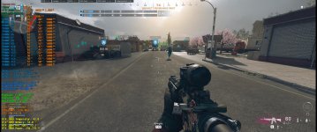

Hier noch ein Bild was z.B. bei mir an Temperaturen und Lüfterdrehlen während eines Spiels anliegen.
