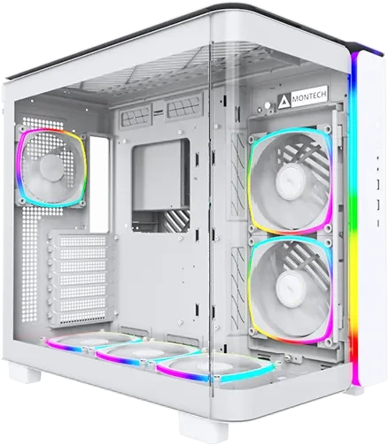

Wegen dem weißen Build / dem Gehäuse: Leider hat meine 7 Jährige Tochter gesehen was ich hier bastle und hat mich auf den Regenbogen Computer (be Quite LightBase) festgenagelt. Da gibt es kein entkommen mehr, es sei den etwas hat noch mehr Regenbogen.
