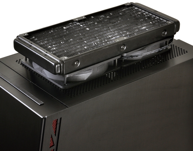

Beim Fractal Design Meshify kannst du doch einen 280mm Radiator oben draufsetzen.
Nicht ganz so schönes Beispielbild:

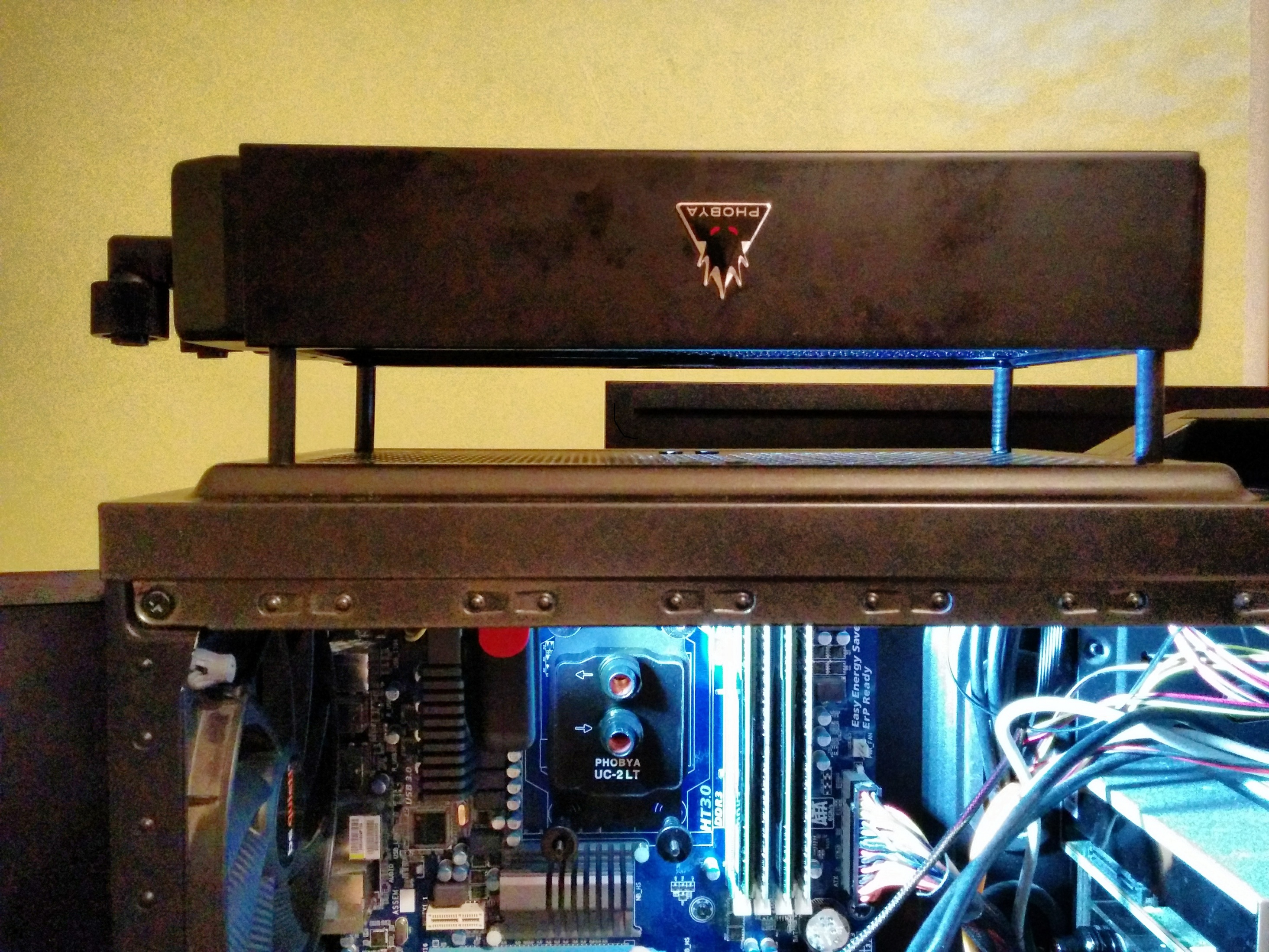

Zum Radiatorproblem, wenn du es von der Optik her verkraften kannst, würd ich ihn wie Abtuctee es schon beschrieben hat, einfach extern ob mit Abstandshalter montieren.
Wenn man sich das meshify-c in der Frontalansicht anschaut, müsste für die von IICARUS beschriebene - DCP450M - DC 12V Pumpe genügend Platz sein (Agb integriert)
Bezüglich Entkopllung, reicht schaumstoff da muss es nicht ein shoggy sein, wenn man ein knappes Budget hat .
Wegen der Slotblende --> Alphacool HF 38 Slotblende Panama | Slotblenden | Gehaeuse & Hardware | Aquatuning Germany
