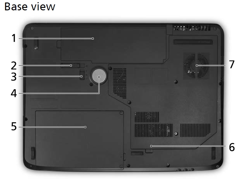

Hatte was ähnliches letztens bei nem HP 550, da hatte die Festplatte den Geist aufgegeben. Dies hatte dazu geführt, dass man nicht mal mehr ins BIOS kam, nur ein Piepen und die Festplatte hat ordentlich gekracht ->HDD ausbauen und testen, ob du ohne Platte wieder ein Bild bekommst und ins BIOS kommst.

Hab noch iwo n Bild von der Unterseite, dann kann ichs dir zeigen, mom...
Edit: Hier die Rückseite deines Laptops, unter der Klappe Nr. 5 befindet sich deine Festplatte. Hoffe, ich hab das richtige Bild gefunden^^
