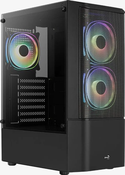

Case ist immer Geschmackssache. Ich habe zuletzt für einen Office Rechner dieses genutzt:
Die Verarbeitungsqualität ist gemessen am Preis i.O. und es hat 3 Lüfter vorinstalliert. Dazu ein Seitenteil aus Glas.
