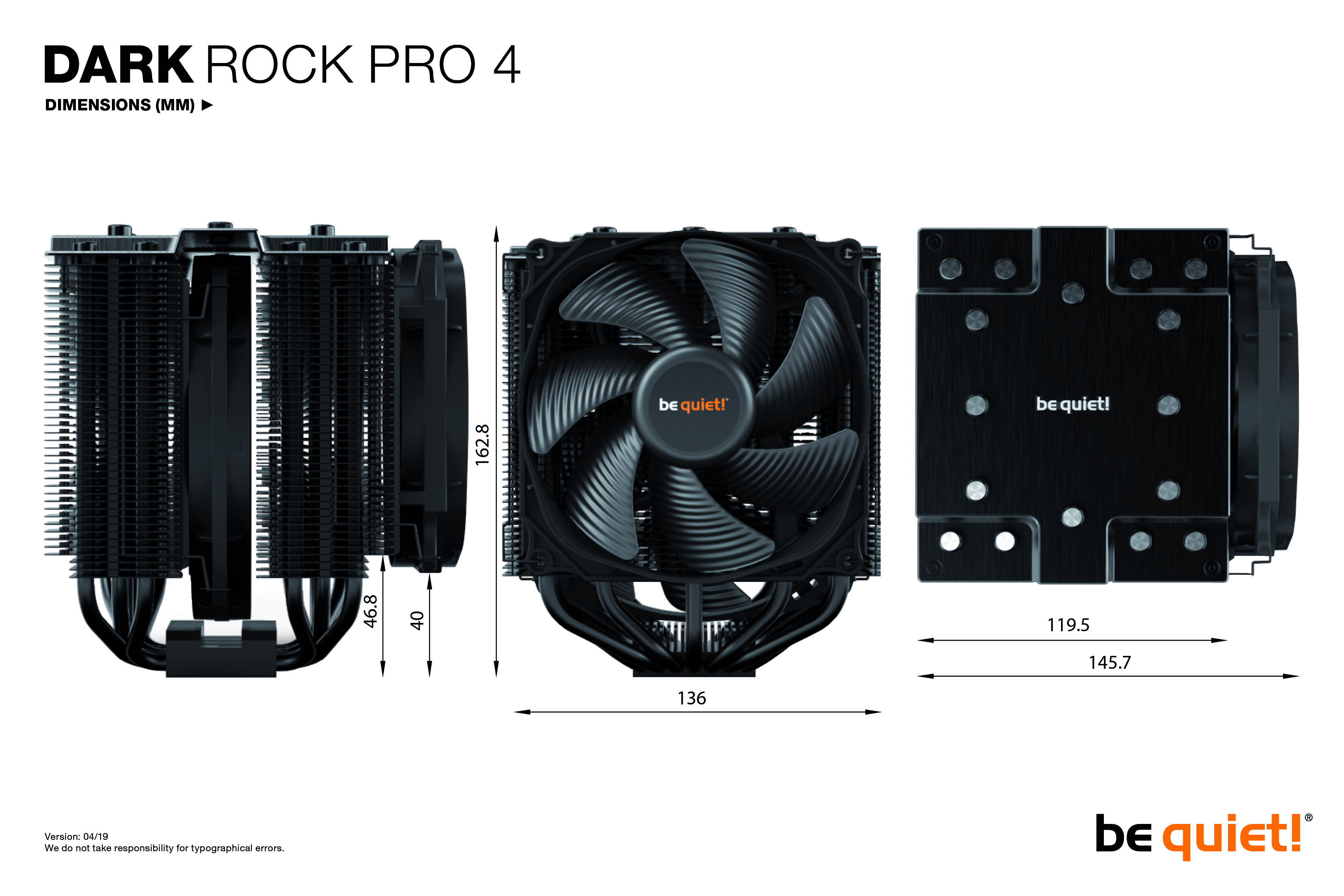

Kühler: Ich kann mich nicht damit anfreunden, Wasser in meinem PC zu haben, weshalb ich lieber auf einen kompetenten Luftkühler setzen will. Da der DRP4 zu einem der besten CPU-Luftkühlern zählt und dabei noch gut aussieht, war er eigentlich meine erste Wahl. Außerdem kann man AiO-Wasserkühlungen nicht 7-8 Jahre lang nutzen, weil entweder Wasser nachgefüllt werden muss (je nach Modell) oder die Kühlleistung über längere Zeit abnimmt. War mit Luftkühlung eigentlich bis lang immer sehr zufrieden.

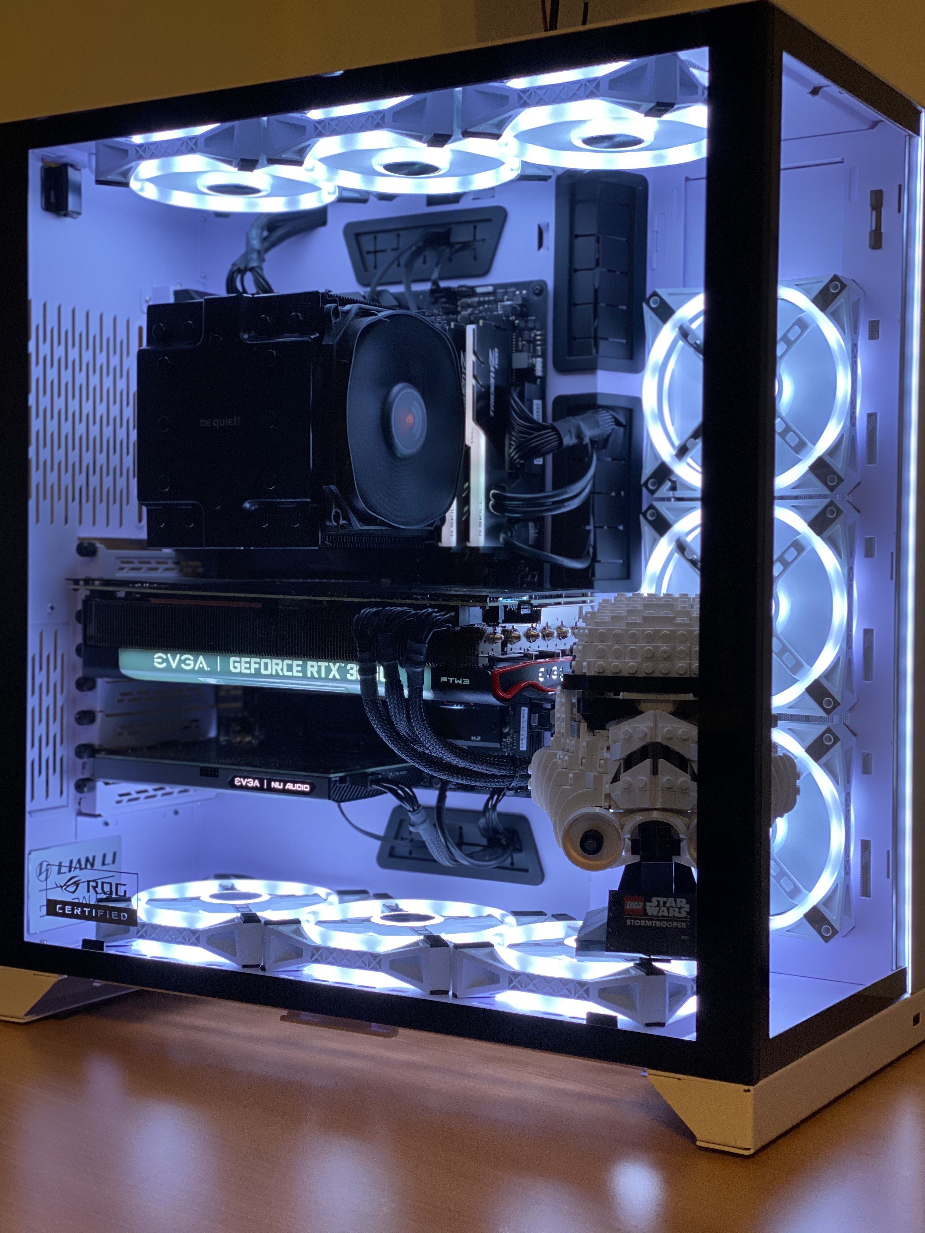

Gehäuse: War schon immer mein Traumgehäuse. Ist zwar eigentlich für Wasserkühlungen konzipiert, aber das ist für mich kein wirkliches KO-Kriterium.
Lüfter: Hatte zuletzt Corsair Gehäuselüfter und war damit ebenfalls sehr zufrieden. Entsprechend habe ich mich für die neusten Corsair RGB-Lüfter entschieden. Da man max. 6 Lüfter an einem Corsair RGB-Hub anschließen kann und für weitere Lüfter ein weiteres Hub benötigt, habe ich mich für 6 Lüfter entschieden. Ich denke von der Platzierung am sinnvollsten, wären 3x120mm Intake Unten, 3x 120mm Outtake Oben und 1x 120mm hinten. Den 7ten Lüfter (hinten; Be quiet Silent Wings 3) werde ich dann wohl einfach am Mainboard anschließen. Der soll lediglich als "Weiterleitung" für die zwei Silentwings Lüfter des CPU-Kühlers dienen, um die warme Luft schneller aus dem Gehäuse zu befördern. Wenn ihr eine andere Lüfteraufteilung für sinniger erachtet, teilt mir das gerne mit.
