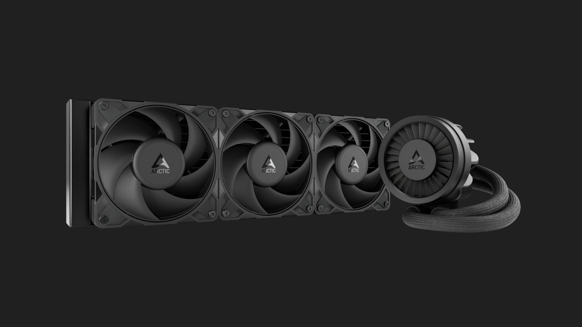

Lol, das Ding kostet 90€ als Pro Version. Bestell Dir einfach die neue AIO und fertig.
Was ist die Pro version ich finde da nichts bei Google oder meinst du die mit RGB?
RGB wäre jetzt nicht so wichtig... nicht das die GPU noch Augenschmerzen kriegt weil ständig angeleuchtet wird.
Schau mal bitte hier rein:
Sogar noch günstíger als vermutet:
Amazon (84,99€ all black)
