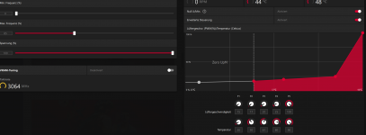

Hallo zusammen,
um meine Versuche die 6900xt stabil zum laufen zu bringen zentral zu sammeln, eröffne ich diesen Thread. Da ich eine RTX 3060 mobile zum Vergleich habe, kann ich Einstellungen und Spiele ungefähr testen.
Ich bin offen für Tipps und Verbesserungsvorschläge. Aufgrund des Preises der GPU muss alles stabil laufen.
Bisher:
Win11Pro:
Erst eine Woche alt
Neuinstallation des Treibers nach ddu von gestern.
Verschiedene Spannungs/Takt Test ausprobiert.
Derzeit:
90% Takt @ 100% Spannung.
Time Spy Stresstest: 99,6% Stabil
Time Spy Extreme Stresstest: 99,6% stabil
Flat out 2: läuft auch mit anderen Takt/Spannungskonfigs 1a
Star wars battlefront 2017:
Läuft mit den Einstellungen 1a unter Dx11. Beim Einstellen von DX 12 ist plötzlich die HDMI Verbindung weg. Der CPU Lüfter läuft. Der GPU Lüfter nicht. GPU RGB läuft weiter.
Manueller Neustart
Umgestellt auf 85% Takt@ 100% Spannung
Spiel ist offen, HDR in Windows aktiviert und Zack, HDMI Verbindung weg.
Manueller Neustart
Also: HDMI Link-Sicherstellung aktiviert.
Läuft bisher.
