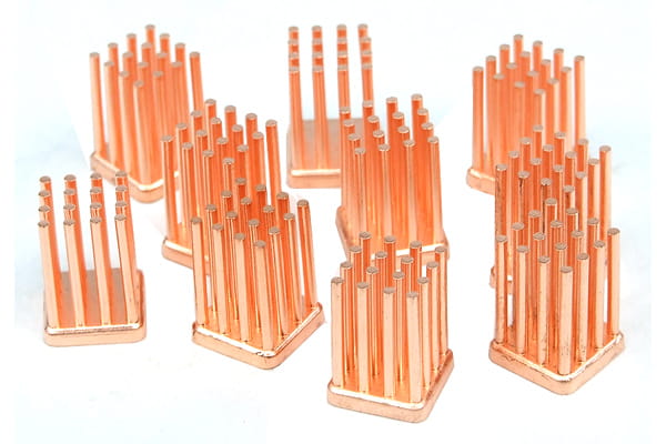

Ich empfehle jedem, 15€ in die Hand zu nehmen - 10 Grad niedrigere Junktion Temp - noch Lüfter oben drauflegen und man hat 15⁰ weniger
Dauert 1 Minute - selbstklebend - einfach drauf und fertig.
Geht bei mir ganz gut weil eine glatte Alu Backplate verbaut ist - PNY 3090 Revel

Habe meine auch schon vor längerem getauscht (bisher nur auf der Rückseite, front kommt noch), das lohnt sich auf jeden Fall! Wenn man dann noch n paar Heatsinks oder Lüfter oder gar nen Boxed CPU Kühler rumliegen hat, nimmt das nochmal ordentlich °C runter, alles schon ausprobiert.

Womit hast du die Dinger denn befestigt?
In der Beschreibung steht nur, dass es ganz normales doppelseitiges Klebeband ist, das würde ich schon mal nicht nehmen dafür. Konnte da auch auf die Schnelle keins finden, das extra zur Wärmeleitung gemacht ist.
Ganz normaler Wärmeleitkleber?
Kriegt man die Dinger im Zweifelsfall auch wieder ab ohne sich die Karte damit vollkommen zu versauen?

Habe nur von der Klebefläche die Plastikfolie abgemacht, sie einfach nur draufgelegt und festgedrückt. So dick wie doppelseitiges Klebeband - hauchdünn Pi mal Daumen 0,1-0,5mm - sitzen bombenfest auch wenn sie zu heiß zum anfassen sind, also auch für vertikalen Einbau geeignet - hab nicht probiert sie abzumachen
Man kann auch Heatsinks ohne Kleber kaufen und eigene Wärmeleitpads verwenden.
Es geht ja nur um Vergrößerung der Oberfläche zur Wärmeabfuhr - und da ist alles besser als eine glatte, flache Oberfläche einer Backplate
Eine Schablone?Für was ?Die Pads haben sowie eine bestimmte Standard Breite und eine Länge im Verkauf(meistens).Da braucht man keine Schablone,einfach mit eine Schere ungefähre größe abschneiden jenach dem ob das auf die Spannungswandler kommen oder auf die Vram,s.Die ja sowieso immer eine bestimmte größe haben.Beim zusammenbau vom Kühler wird das der Pad sowie in die breite gedrückt,verhält sich ja wie eine Kenetmasse.
Mich würde der WärmeLeitwert solchen Pads interessieren. Ich würde Heatsinks ohne pads holen und diese mit dünnen Schicht Wärmeleitpaste befestigen.
Hab ich bei meinen Vrams meiner GTX1080 gemacht, den die 1 mm schaumstoffartigen Pads auf den Heatsinks kamen mir eher als isolatoren vor statt Wärmeeitend ^^

Cooler Tipp, kann man unter die auch einfach Wärmeleitpads legen? Sollten dann die Wärmeleitfähigkeit zusätzlich verbessern.
Einfahc so etwas wie
EC360® Tape Beidseitig Selbstklebende Wärmeleitfolie 3W/mK Wärmeleitfähige Thermal Klebefolie​
nehmen.
Also die Fläche 40x40 ist jetzt nicht besonders klein und was beim kleben wichtig ist, ist einfach Fläche. Ob der Unterschied am Ende so groß ist zwischen dünnem Klebeband und Thermoband stellt den zusätzlichen Aufwand mMn in Frage. Die vorhandene 3M abpopeln um dann einfach anderes Klebeband drauf zu packen.. Backplate wird warm, dünne klebefolie isoliert nicht wirklich dagegen, Kühlkörper zieht wärme aus der Backplate, größere Oberfläche gibt Wärme schneller an die Umgebung ab. Ich bestell mir die Dinger gleich für meine 3080 trinity weil mich die Temps einfach ankotzen. Hab die vertikal eingebaut und bin gespannt wie das mit dem Riserkabel wird
Was wäre der Vorteil gegenüber z.B. https://www.arctic.de/Thermal-Pad-APT2560/ACTPD00001A.6?
Reicht der Anpressdruck bei solchen kleinen Kühlkörpern aus, um das Pad schön auf die Plate zu drücken?
Hab mir jetzt die mal bestellt:
Es ist halt selbstklebend wie auch
Am Ende tut es praktisch jedes thermische Klebeband.
