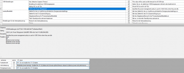

Liegt am Energiesparmodus.. selbst unter high Performance sind die USB energiespar Optionen sehr aggressiv eingestellt

Brauchst halt n extra Tool dafür weil das versteckte Einstellungen sind..

https://forums.guru3d.com/threads/windows-power-plan-settings-explorer-utility.416058/
beim energiesparplan höchstleistung:
-Standart idle timeout ist 50ms (nach 50ms ohne benutzung wird der energiesparmodus des gerätes aktiviert)
-Selektives USB sparen ist aktiviert:
-USB 3 Link power Management ist standartmässig auf moderat gestellt.
stellt das idle timeout auf 50.000 (50sek)
deaktiviert selektives usb sparen und usb3 powermanagement
