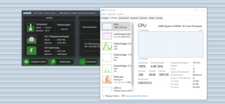

Da ich endlich das Crosshair Dark Hero bekommen habe, konnte ich nun meinen PC zusammenbauen. Nach der ersten Freude über den Zusammenbau machte ich allerdings ganz schnell Ernüchterung breit. Die CPU idled im Bios mit um die 50° rum :ugly: Könnte das ein Auslesefehler sein? Als Kühler hab ich einen Noctua NH-D15 drauf und kein OC. Irgendwas stimmt auf jeden Fall hinten und vorne nicht. Wenn ich den Kühlkörper anfasse ist er keinesfalls heiß, nichtmal lauwarm. Und bevor die Frage kommt; Wärmeleitpaste ist natürlich drauf und Schutzfolie war auch keine auf dem Kühler. Habe vorher sogar noch die CPU und den Kühler mit Isopropanol gereinigt, obwohl beides fabrikneu.
Oder ist das etwa normal das die CPU im Idle so warm wird?
Dann entführe ich mal den Thread. Ich habe auch Probleme mit der Hitze. Ich nutze einen Dark Rock Pro 4 um meinen 5950X zu kühlen. Und finde die Temperaturen sehr hoch. Beim Rendern in Adobe schaltet der PC sogar manchmal ab. Habe schon überlegt, einen anderen Kühler zu kaufen, aber ich habe gelesen, dass man da nicht mehr viel machen kann. Habe auch den Dark Rock neu montiert, da ich dachte ich hätte einen Fehler gemacht. Aber es hat sich nichts geändert.
Jemand eine Idee, was ich machen kann?

Hänge mich hier auch mal mit ran:
System:
Gigabyte Aorus Master v1.1 mit Bios F31.o, optimized Defaults, alle Spannungen auf Auto, keine Overclocking-Optionen
EVGA 3080-Graka mit ab werk verbauter Kühlung
AMD Ryzen 5950X mit ThermalTake AiO 360-WaKü
in einem Fractal Design Meshyfi S2 mit Standard-Aufbau.
Temperaturen im Idle 55-60 Grad. Unter Last nie höher als ca 80 Grad, auch nicht unter Last mit Benchmarktools (Cinebench, 3DMark, PCMark), auch nicht beim 4k-Gaming.
Beim Bau extra noch ordentlich mit extra Wärmeleitpaste gearbeitet. Normale Umgebungstemperatur, Abluft kann gut weg. Die Lüfter der WaKü von Leise auf Performance zu stellen machts nur lauter, nicht kühler.
Hat jemand Tipps?
Auf dem mittleren bild sehe ich das du Auto OC eingeschalten hast.
Wie ist die Gehäusebelüftung?
Welches Mainboard?

Wenn der Kühler richtig verbaut ist kann es nicht an der Temperatur liegen da die cpu ab einer bestimmten temperatur extrem stark runtertaktet.
Ich habe einen 3700x auf nen NH-U12A und habe bei leichter belastung auch 60° allerdings lautlos unter last sind es 80° wegen falscher Gehäuselüfter positionen.

Ich habe das Asus ROG Crosshair VIII Hero. Das Gehäuse habe ich zur Sicherheit geöffnet. Aber es sind insgesamt 5 Lüfter von be quiet! verbaut. Also ich hoffe, dass der CPU Kühler richtig sitzt. Habe ihn extra nochmal neu montiert. Daher denke ich das dieser richtig sitzt.
Ja Auto OC ist eingeschaltet, sollte ich es lieber deaktivieren? Dachte eigentlich mein Kühler wäre stark genug.

Der erste @TheGMan prüft im UEFI die Temperaturen, beim Zweiten @Loeschen erhöht das Auto-OC anscheinend unnötig die Spannung und der dritte @Requiemmg hat sogar vergessen XMP zu aktivieren :schief::P
Und welche Spannung sollte ich einstellen? Und vor allem wie? Ich kenne mich da, leider nicht aus.
Und habt ihr noch Tipps welche Einstellungen ich im BIOS (Asus) aktivieren/deaktivieren sollte?
Ich würde, bis auf XMP für den RAM und die boot-Reihenfolge, erstmal alles auf "auto" lassen.
Vor allem wenn man sich nicht "auskennt" ;)
No offense, aber lies dir erstmal etwas Wissen an, über OC generell, die Ryzen CPUs im speziellen und auch über die zahlreichen UEFI Settings.
Der 5950X hat out-of-the-box dermaßen viel Power, da musst/kannst du kaum was verbessern für den "alltags" gebrauch.
Wenn du 32 Threads oft komplett auslastest z.B. durch Rendering, dann lohnt sich evtl. ein allcore OC und UV beim Ryzen, aber da musst du erstmal wissen ob du das brauchst :ka:

Mein "Problem" hatte sich schon den Tag darauf erledigt sozusagen. Als ich den Thread geschrieben hatte, hatte ich gerade den PC zusammengebaut, aber es war mir schon zu spät noch mit Windows etc. anzufangen, daher hatte ich nur im Bios mal gecheckt ob soweit alles OK ist und da sind mir direkt die Temperaturen ins Auge gestochen. Ich wusste nicht, dass die CPU im Bios immer auf 100% läuft (also alle CPUs). Bis dahin hatte ich sowas tatsächlich immer nur unter Windows gecheckt.
Mein PC läuft tadellos. Temperaturen unter Windows im Idle zwischen 30 und 35°C und das höchste was ich bisher hatte war bei Cyberpunk 75°C. Ich denke mit Luft ist da auch nicht mehr zu holen und Custom WaKü ist mir zu Wartungsintensiv. AIO würde im besten Fall auch nur zwischen 1 und 3° bessere Temperaturen bringen und dann müsste es schon eine top AIO sein.
Bin aber auch soweit sehr zufrieden. Der 5950X ist der Wahnsinn. Den 3800er RAM hat die CPU auch direkt ohne Murren mitgemacht (Timings 16-19-19-39 @ 1.4V)
Das könnte bei dir das Problem sein. Eventuell zu viel draufgeklatscht? Sollte nur dünn wie ein Blatt Papier sein. Auch wenn viele auf den "Punkt in der Mitte" schwören, ich empfehle die Paste mit einem Spatel oder anderen geeigneten Gegenstand zu verstreichen (Du kannst dir auch ein Stück dünne Haushaltsplastikfolie über den Finger stülpen und die Paste so direkt verstreichen. Wichtig ist nur alle Objekte sollten absolut sauber und Fettfrei sein). So wirds auf jeden Fall nicht zu dick. Das Problem von Lufteinschlüssen hatte ich damit auch noch nie beim verstreichen der Paste vs. Punkt.

RuntimeBroker.exe             5324 Console                    1        24.600 K
Calculator.exe               19600 Console                    1        40.932 K
SearchProtocolHost.exe       10748 Console                    1         8.312 K
AMD Ryzen Master.exe          5316 Console                    1       274.960 K
WWAHost.exe                  21524 Console                    1        57.992 K
svchost.exe                  16744 Services                   0        22.592 K
GCloud.exe                   19276 Services                   0        21.352 K
SgrmBroker.exe               22312 Services                   0        12.392 K
svchost.exe                   7916 Services                   0         9.768 K
svchost.exe                  23960 Services                   0        12.192 K
svchost.exe                   3828 Console                    1        14.356 K
svchost.exe                  22568 Services                   0        12.212 K
firefox.exe                  12148 Console                    1       384.108 K
firefox.exe                  10440 Console                    1       154.988 K
firefox.exe                   3868 Console                    1       237.836 K
firefox.exe                   2932 Console                    1       259.844 K
firefox.exe                  22716 Console                    1        90.768 K
firefox.exe                  23080 Console                    1       168.552 K
CompPkgSrv.exe               14728 Console                    1         9.012 K
firefox.exe                   2972 Console                    1        37.660 K
powershell.exe               14068 Console                    1        73.596 K
conhost.exe                   6428 Console                    1        19.504 K
WMIADAP.exe                  27352 Services                   0         8.692 K
tasklist.exe                 26676 Console                    1         9.132 K
Im Wesentlichen laufen da in der Taskleiste:
Google Sync Manager
Duplicati
Windows Server Essentials Connector
Dropbox
Onedrive
Steam/Epic/GOG Background Clients
Samsung Magician
Gigabyte App Center
Powertoys
RGB Fusion
ThermalTake RGB Plus
Logitech Gaming Software (für die Tastatur)
Citrix Workspace
Listary
NVidia Geforce Experience
Da sind wir dann schon bei 7,5 GB.
