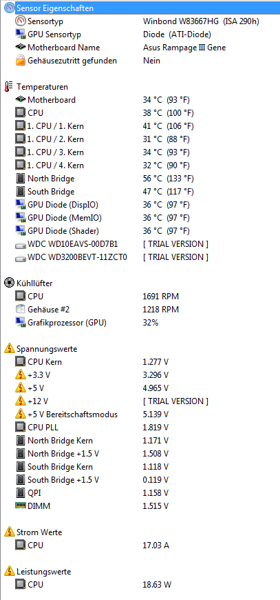

Wie sind denn die Spannungen des Netzteils auf den verschiedenen Leitungen, vielleicht kann man da was sehen? Wäre mal ein Versuch wert mit Aida 64 -> Sensoren -> Spannungen
AW: 5770 Bluescreen - Schätze Totalschaden
Ein Bild sagt mehr als Tausend Worte.
