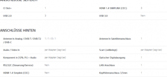

Falls das noch wichtig ist: Hier die Anschlüsse vom TV:
1. Wie du schon schreibst, kann dein TV kein HDMI ARC, d.h. auch keinen Ton über HDMI auf den zukünfitg Receiver schicken. Hier bleibt dir dann nur der optische Digitalausgang. Deinen Chromecast musst du dann halt am Receiver anstecken.
