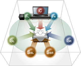

Bezüglich meiner Äußerung zu 7.1 ging es mir um diese Aussage:Das hört sich so an, als würden seitliche Lautsprecher keinen Sinn ergeben und erst bei 7.1 Systemen hinzukommen. Seitliche Lautsprecher ergeben allerdings sehr wohl Sinn! Das sind schließlich die Surroundlautsprecher die es auch in der 5.1 Konfiguration gibt. Bei 7.1 kommen erst Rearlautsprecher hinzu.
Okay, dann definierst du das anders oder ich verstehe immer noch nicht, was genau du meinst, denn auch die Firmen selbst definieren das nicht so wie du: bei 5.1 ist ja überall die Rede von Center, Front L+R und Rear L+R, aber nie von "Side L+R". Ich hab jedenfalls noch nie einen Receiver mit 5.1 gesehen, bei dem die Anschlüsse für die "hinteren" Boxen als seitliche bezeichnet werden. und wenn bei einem 5.1-Setting im Film "hinten" was passiert, dann stellen die von Dir als "seitlich" bezeichneten Boxen dies ja auch dar, und falls was "von der Seite" im Film passiert, machen das wiederum NICHT ausschließlich diese "seitlichen" Boxen... ^^ Und die meisten Leute werden bei 5.1 die Boxen auch ganz sicher nicht genau neben, sondern eher hinter dem Sofa platzieren bzw. zumindest so, dass die Boxen eher "hinter dem Kopf" sind, sofern dies möglich ist.
Wenn du DAS jetzt mit seitlich meinst, also dass die meisten Leute die Boxen eher seitlich als hinten stehen haben (weil es ja idR ohnehin eine Wand hinter dem Sofa im Weg steht), dann stimmt das natürlich. Aber ansonsten sind die "Rear"-Boxen bei 5.1 natürlich sehr wohl für die hinteren Töne zuständig ^^
So oder so: Fakt ist, dass es ja wohl ganz offensichtlich totaler Blödsinn wäre, wenn man sich 7 Boxen holt und dann die für hinten gedachten Boxen sehr nah an den seitlichen wären - in Deinem Bild zB (wenn man davon ausgeht, dass direkt hinter dem Sofa ne Wand ist, so wie es sicher bei mind. 90% der Bundesbürger der Fall ist) wären ja dann die hinteren selbst dann IMO zu nah dran, wenn man sie so weit wie möglich an die hintere Wand stellt. Daher macht 7.1 eben mehr Sinn, wenn du hinten auch etwas Raum hast, um die hinteren wirklich auch "hinten" zu platzieren. Das war der Hauptpunkt, warum separate Seitenboxen IMO wenig Sinn machen, außer man hat definitiv genug Platz. Oder würdest die "seitlichen" dann etwa wiederum nen Meter vors Sofa stellen? ^^
Wegen des Centers: da hab ich echt schon in Sachen Dynamik alles mögliche probiert, aber selbst dann ist es definitiv besser, nen Center zu haben, vor allem wenn man spätnachts noch Filme schaut und die Leute nicht zu sehr stören will ;)
AW: 5.1 Anlage über TV
Genau das ist der Grund weshalb bei mir 7.1 nicht optimal bzw. wenn überhaupt realisierbar ist. Eben weil mein Sofa genau mit der hinteren Wand abschließt.
http://bilder.deltatecc.com/Audio/yamaha/12220006836_4.jpg
So sollte die optimale Aufstellung im Falle eines 7.1 Systems aussehen.
Im Nubert Forum habe ich mal gelesen, dass mindestens 50 cm Abstand zwischen den Surrround-Back LS zum Hörplatz sein MÜSSEN, da sonst der räumliche Eindruck nicht vermittelt wird.
