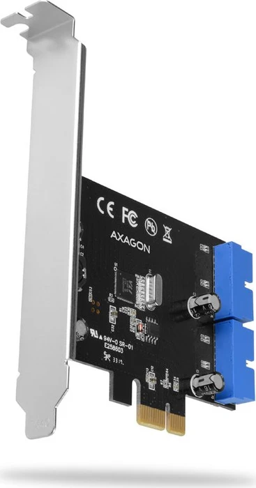

Oder mit einer Adapter-Karte:
Problem hier ist : Passt das überhaupt noch wenn ich eine 4090 einbaue? Bzw überlege ich ja die Horizontal einzubauen, dann passt das garantiert nicht mehr oder? :(
