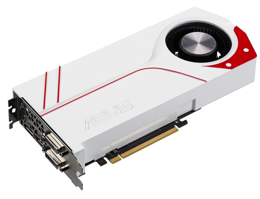

Ich würde mich über eine Asus Turbo für die RX480 oder RX 470 freuen Eine Version, wie bei der gtx 970 und gtx 960, wäre super.
Siehe: http://www.pcgameshardware.de/screenshots/original/2015/04/Asus_GTX_970_Turbo-pcgh.jpg
Hier und da noch ein paar Optimierungen bei der Kühlung und man könnte dann vielleicht mit den Karten, die Axiallüfter haben, von der Temperatur sowie Lautstärke mithalten.
Bitte nicht, der Turbo-Kühler ist unterste Schublade.
Ich hab kurz vor Weihnachten eine 970 Turbo in der Firma verbaut und die Geräuschentwicklung ist eine Zumutung. Ich würd mich weigern mit so was arbeiten zu wollen.
DHE bräuchte einen Tripple-Slot mit Vollkupferkühler und mindestens einen 90mm Radiallüfter, dann wird so was vermutlich auch leise.
