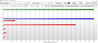

etwas OT aber passt gut zu effektiven minimalen Spannungen:
SoTR mit Chill: die 6800nonXT@UVen geht bis eff.750mV beim Gamen runter.(eingestellterTakt=1970/2565)
(ist der Benchmark in 4k60Hz@SMAA mit aktivem Chill=57fps)

Wie tief gehts dann sauber mit der Spannung runter?
(oder hast Du nur einfach das Powerlimit begrenzt)
Die 3090 würde durch den Speicher noch etwas mehr Energie verschleudern als die 80Ti, aber gut zu sehen das zumindet der Vram im höchsten P-State bleibt.
