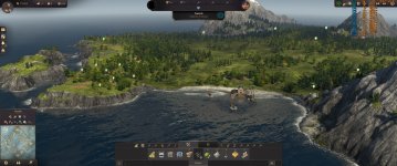

ich habe aktuell in einigen Games das Problem, dass ich meine 3080ti (Asus TUF, OC Variante) nicht ausgelastet bekomme. Auch nicht dann, wenn ich die Grafik maximal nach oben drehe (siehe Screenshot bei Anno 1800).
Grafiiksettings bei 3440x1440 sind komplett auf Anschlag gedreht. Da sollte die Karte doch die 100% Auslastung schaffen, oder?
Kann hier einer weiterhelfen?
Anno 1800 ist in der Regel CPU-limitiert. Das zeigt die GPU-Auslastung auch schön an :)
Du kannst einen 12900KS oder 5800X3D kaufen, aber viel bringt das nicht mehr.
Anno ist nun mal CPU-Limitiert.
Und wenn Du meinst das Deine Graka ackern muss, dann stell DSR an oder schaff Dir einen höher aufgelösten Monitor an.
Ist ja jetzt keine RaketenWissenschaft.
Ganz ehrlich: Warum rennt ihr 99% Graka-Auslastung so hinterher? Weils dann lauter und wärmer wird?
Selbst in 7680x1600 langweilt sich die Graka.

Also brauche ich mir hier keine Sorgen machen?
So sieht das aus, wenn ich mir die Kerne anzeigen lasse... Die bleiben nie bei 4900 Mhz im Takt, sondern gehen auf alles zwischen 2 und 4,9 Ghz...
Eine CPU muss nicht zu 100 Prozent ausgelastet sein, um zu limitieren. Durch Reduktion der Grafikdetails kannst du die CPU merklich entlasten. Wenn dir die Fps ausreichen, dann würde ich es aber einfach so lassen.
Sorgen machen, das was nicht funktioniert?
Die Auslastung der einzelnen Kerne ist seit 2005 aussagelos.
Der Anzeiger welches Limit bei Dir herrscht ist immer die Graka.
Und ein Kern der nicht benutzt wird, der muss natürlich auch nicht hochtakten. Sonst verbrät er ja unnütz Strom.
Und Du wirst noch über viele Games stolpern, in denen die Graka sich langweilt. Da ist wirklich nix kaputt. Eine Komponente ist nun mal das Limit.
Verstehe ich auch. Dennoch dachte ich, dass eine limitierende CPU wenigstens seinen vollen Takt fährt (sonst kann sie ja nicht am Limit sein, oder)?
Aber da meine CPU hier quasi durchgehend Takt unterschlägt, kommt mir das etwas komisch vor.
Findet ihr die Energieaufnahme der CPU nicht etwas niedrig bzw. die Systemlast insgesamt? Müssten bei dem System nicht mehr Fps und eine höherer Verbrauch der CPU angezeigt werden?
@target2804 Ist Vsync an? Kannst du mal das komplette Bild deiner Test Szene zeigen? Damit man mal einschätzen kann, wie hoch die Last sein sollte.
Ein Run Cinebench müsste das klären.
Ich finde 50 FPS in Anno je nach Cam-Winkel und Anwohnerzahl jetzt nicht sonderlich abwegig.
ein 5.2Ghz Intel bis zum kotzen optimiert hat auch gerne mal nur 36 FPS gestemmt.
Vielleicht kommt ja Anno nicht mit den e-Kernen klar (falls vorhanden) Abschalten testweise.
Anno weist bei uns auch die niedrigsten Verbräuche auf. Das Spiel nutzt weder maximal viele Kerne, noch werden sie zu 100 Prozent ausgelastet. Wenn ich mir die Ergebnisse des X3D ins Gedächtnis rufe, dann giert Anno 1800 nach L3-Cache. Zudem bremst SMT (massiv).
