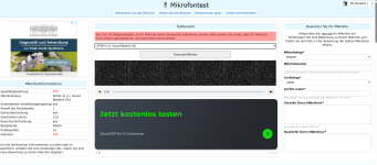

Vor allem, da er mein Mic ja noch erkennt (siehe Screenshot) aber eben keine Tonwiedergabe davon empfängt.
Ebenso habe ich diesbezüglich einen "Microphontest" auf einer Website gemacht - auch kein Erfolg (siehe Screenshot)
