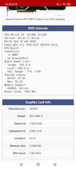

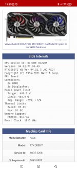

Mal original und custom BIOS angehangen
Original
Custom
Ich habe bios von 3 Herstellern ausprobiert
Asus msi und evga
Karte läuft mit allen BIOS Versionen
Aber
Karte taktet weit drunter als mit original
Denke hat was mit den Stromstecker zu tun
Kack 12pin
