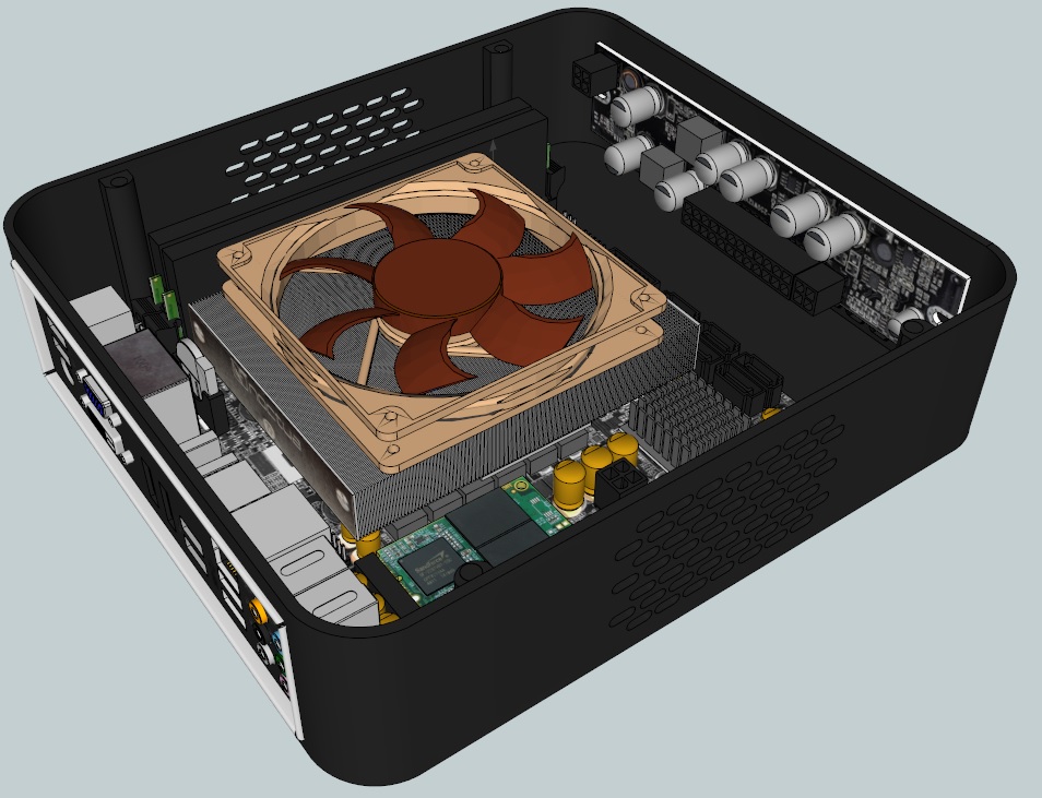

Ähm es ist etwas wenig Platz zw lüft und Mainboard. Der saugt doch vom Board an und Puter durch die Lamellen? Das ist so recht blöd, da er kaum Luft bekommt und dementsprechend auch laut wird
AW: 3,2 Liter "Light Gaming Cube" - Des Schröder´s kleines Beast
Ist im Prinzip wie beim Scythe Kozuti oder dem Xigmatek Janus, nur eben das er vom Board saugt genau ^^
Vorteil ist aber das die umliegenden Bauteile den Luftzug abbekommen und die Abwärme der APU direkt aus dem Gehäuse befördert wird.
Trotzdem gibt es an dem noch einige Dinge zu optimieren :)

Was hällst du denn vom Cooltek LP53. Soll bis zu 9°C kühler sein als der Noctua L9i. Der kleinere Bruder Itx30 ist auch besser sein. Beide sind nagelneu leider auch nicht günstig. Ich werde den Lp53 mal testen.
Der LP53 passt nicht rein und beim ITX30 hab ich das Problem das er wie der Noctua die Wärme in das Gehäuse blässt, denke das drehen des Lüfters bringt da auch nicht viel.
Wusste nur nicht das Cooltek jetzt Sachen von ThermoLab labelt :D
Du kannst doch auf dem LP53 nen flachen Lüfter verbauen z.B. den Noctua 92mm mit 12mm höhe und diesen drehen ;). Dann sollte der passen.
Der hat 15mm Höhe :D
Der Kühlblock alleine 23mm.
Der Janus w#re 45mm hoch und der Lüfter hat 10,8mm :devil:
Mal gucken was bequiet schreibt, sehe die klauen xDD

Hey the_Schroeder
Wollte mal fragen wie du
Den Rechner (des Bild) gezeichnet hast ? http://extreme.pcgameshardware.de/attachment.php?attachmentid=721196&d=1393620561
Mit Sketch Up, aber in der alten 8ter Version.
Komme mit der 2013 nicht klar :ugly: :D
