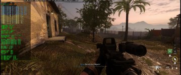

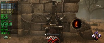

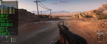

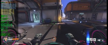

Komisch, noch nicht mal mein 13900K kommt in Games auf 140 Watt.
In der Regel erreiche ich um die 75 Watt und Spiele, die Kerne gut auslasten, um die 100 Watt. Es sind nur spezielle Spiele, die den Prozessor noch höher treiben. Wie z.B. BF2042, der kann schon ganz schön reinhauen. Aber hier geht es nicht um den 13900K, sondern um den 13700K und der dürfte hier etwas effizienter ausfallen.
Es geht mir jetzt aber nur um dein Einwand mit den 140 Watt, denn der AMD wird natürlich immer effizienter sein.
