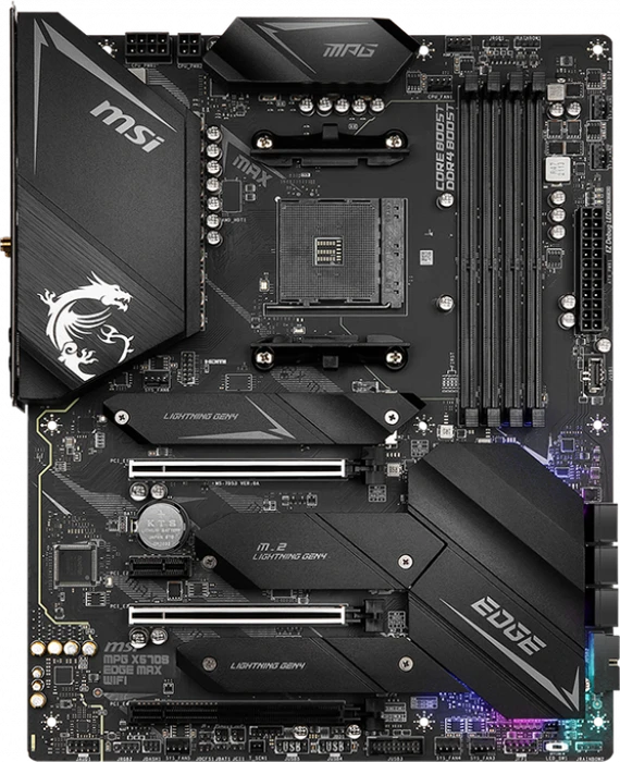

Also ich hab es jetzt mal versucht unter Linux Mint ans laufen zu bekommen. Jedoch ohne Erfolg, bin auch nicht so vertraut mit Linux.
Bin aber drauf gestoßen, beim Online suchen, dass es auch etwas mit den Mainboard zutun hat. Mit den Lanes. Ich hab ein Asrock B450 Steel Legend. 1 GPU und 2 m.2 SSDs sind auf dem Mainboard angeschlossen.
Kann es sein, dass der zweite PCI Slot zu wenig Bandbreite hat? Sollte es nicht trotzdem wenigstens angezeigt werden?
Habe mal mit dmidecod -t slot ausgelesen, versteh davon aber nicht viel.

Würde mir das ASRock X570S PG Riptide holen, wären knapp über 180€.
Würde sich für mich lohnen, wenn es das Problem löst, schiebe öfters größere DAetn zwischen meinem Server und PC hin und her und ich bin ein ungeduldiger Mensch.
Das Mainboard sollte auch direkt out of the box mit 5000 Ryzen kompatible sein oder? Kam ja nach den 5000 Ryzens auf den Markt. Bei meinem jetzigen Mainboard musste ich damals noch ein Bios update machen, damit es mit meinem Ryzen 9 funktioniert.
Mein Unraid Server läuft auf folgender Hardware:
Core i5-12600K
MSI PRO Z690-P DDR4
64 GB Ram
2x 4TB m.2 SSD
6x Seagate Exos 16tb
Warum gerade x570s? Und dann in Verbindung mit einem so minimal ausgestatteten Board? Für 110€ bekommst Du ein B550. Bietet auch 2 M.2. Slots ohne Lane Sharing. Hat auch 6 SATA Ports.
x570 würde bei den derzeit noch verfügbaren Boards bei 280€ losgehen. Das Board sollte halt mind. 3 M.2 Slots imo bieten. Sonst braucht man keinen x570(s) Chipsatz.
Das x570s war eine Zeit lang mein Preis/Leistungs Tipp. Das war zwischen durch mal für knapp 200€€ erhältlich. Ist aber vom Markt verschwunden...
Wie kommst du darauf, dass das die lanes nicht aufteilt? Selbst der Hersteller schreibt auf seiner Internetseite, dass bei Installation der M.2 im zweiten Slot, der PCIe Slot 3, also der in den die Karte käme, deaktiviert wird.
Ich schätze mal das auf der 2. ssd nur spiele sind bzw. nichts was für den systemstart wichtig wäre? Wenn ja, dann nimm die mal kurz raus und teste deine lan-karte im unteren peg-slot. (die ssd raus nehmen, damit der slot wieder aktiviert wird) Sollte das funktionieren, kannst du dich ja nach einen b550/x570 board umschauen.
Ja das ist richtig. Die erste SSD ist für Windows, die zweite ist nur für Games und ein paar andere Programme. Kann ich gleich mal testen.
Wenn Du nen Board haben möchtest wo:
- Beide M.2 Slots voll angebunden sind
- Der PCIe 3 x16 x4 keine Bandbreite mit einem M.2 Slot teilt
Da verlierst Du "nur" die kurzen x1 Slots, wenn der PCIe Gen3 x16 belegt wird. Das Board ist deutlich besser ausgestattet(Sound, VRM, PCB) als das ASrock x570.
Wobei ich dann aber ernsthaft über einen Plattformwechsel nachdenken würde. +160€ für ein passendes AM4 Board ist halt schon eine Menge Holz. Da kann man drüber nachdenken die alte Plattform zu verkaufen und sich gleich AM5 anzuschaffen.
