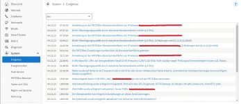

Ich finde keine Einstellung wo ich die Funknetze trennen kann. Da steht nur im Kästchen das man unterschiedliche Namen für die Netze verwenden kann. Ist das die Einstellung?
Und das Fehlerdiagnose-Protokoll habe ich auch nicht gefunden. Nur Ereignisse:
Die "getrennten Namen" haben den Effekt der Auftrennung.
Im Log siehst du auch schon das Problem für das ich Bereits die Lösung gepostet habe: Die 5GHz werden zwischendurch ab/umgeschaltet um Platz für Radar zu machen. Indem du niedrigere Kanäle wählst bleibst du aus dem Frequenzbereich raus und das Netz läuft durch.
Und auch das 2,4GHz Netz ist laut Log am rumregeln, wahrscheinlich wegen der benachbarten Netze.
Ok gut. Das erklärt aber nicht die Verbindungsabbrüche welche ich ja vorher auch schon mit meinen alten Router gehabt habe. Ich denke das mit den USB-Ports an meinem PC kommt noch dazu. Vielleicht auch mit dem WLAN Stick selber.
