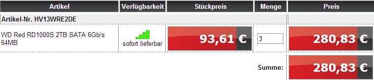

Bestellung ist schonmal getätigt
diesmal gibts auch WD Red Platten, d.h. extra für den Betrieb im NAS bzw. in Raid-Umgebungen konzipierte Festplatten
die beiden jetztigen HDD´s sind Green Versionen von WD und ohne Firmware Optimierung laufen die unter Linux nicht ganz so wie sie sollen
Sprich die Load Cycles steigen unter Linux/Unix schnell ins unermessliche also quasi die Parkvorgänge der Schreib/Lese Köpfe und da hat man schnell mal 4500 pro Tag -> 300.000 sind die garantierten Load Cycles laut Hersteller

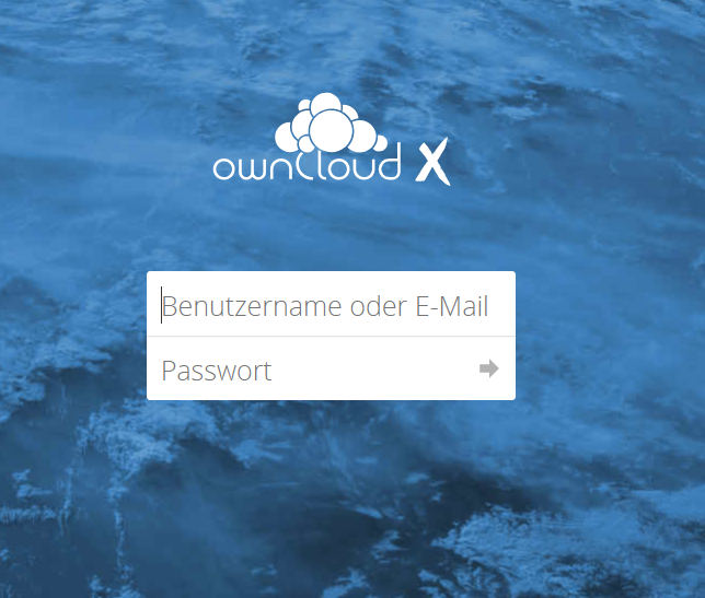

Lange Rede, kurzer Sinn, über die Feiertage war ich fleißig und hab das neue NAS aufgesetzt, Freigaben eingerichtet, auf Plex geupgraded und owncloud X installiert.
Gerade Plex ist doch ein RIESEN Schritt zum vorher verwendeten, simplen DLNA - unglaublich, was hier alles möglich ist.
Bei owncloud ist der Sprung bei mir von 8,xx zu Version 10 jetzt Nutzerseitig nicht so wirklich zu spüren aber naja...

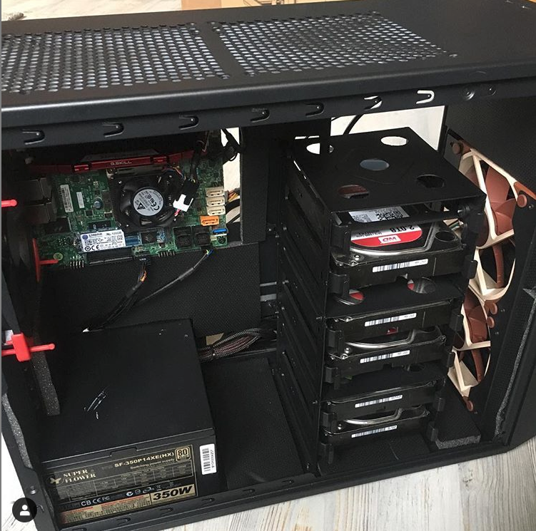

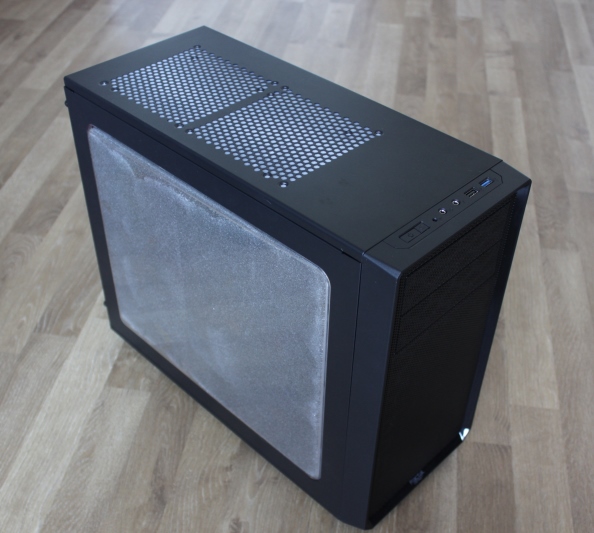

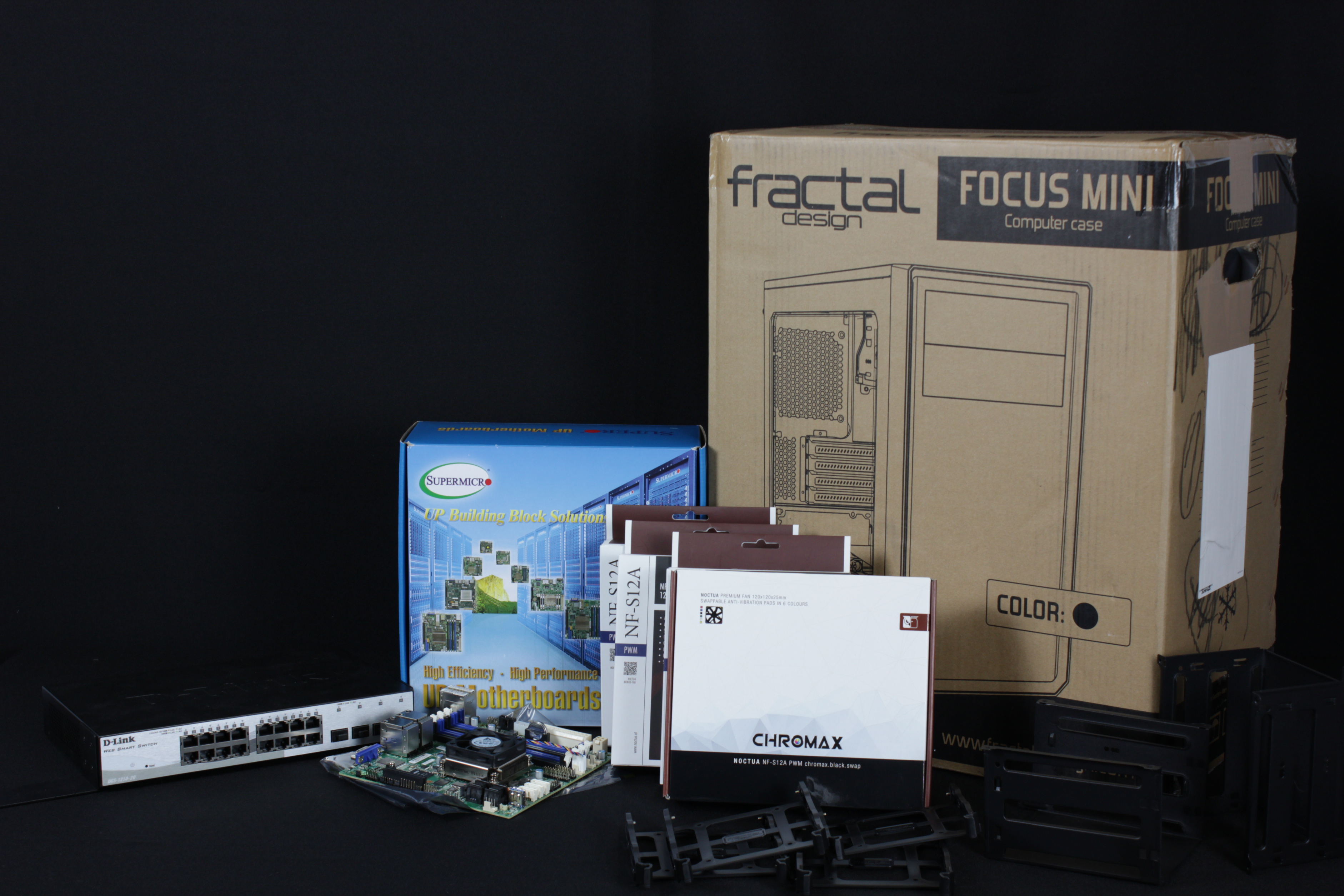

Verwendet hab ich jetzt ein Fractal Design Focus G Mini, bei dem ich den 5,25" Schacht ausgenietet habe und zwei weitere Fractal Design Käfige übereinander gestapelt hab. Dazu einfach die normalen 90° Winkel gerade gebogen und mit Schrauben am darunterliegenden Käfig befestigt. Am Mainboard Tray gibt jeweils ein Standoff weitere Stabilität. Damit auch bissl die Luft zirkulieren kann, hab ich jeweils oben 5 große Löcher gebohrt - sodass sich die Wärme im geschlossenen Käfig nicht staut.
Casking Kingmod Dämmmatten sorgen in Kombination mit den Noctua NF-S12A Lüftern für einen unhörbaren Betrieb in der "Netzwerkkammer".

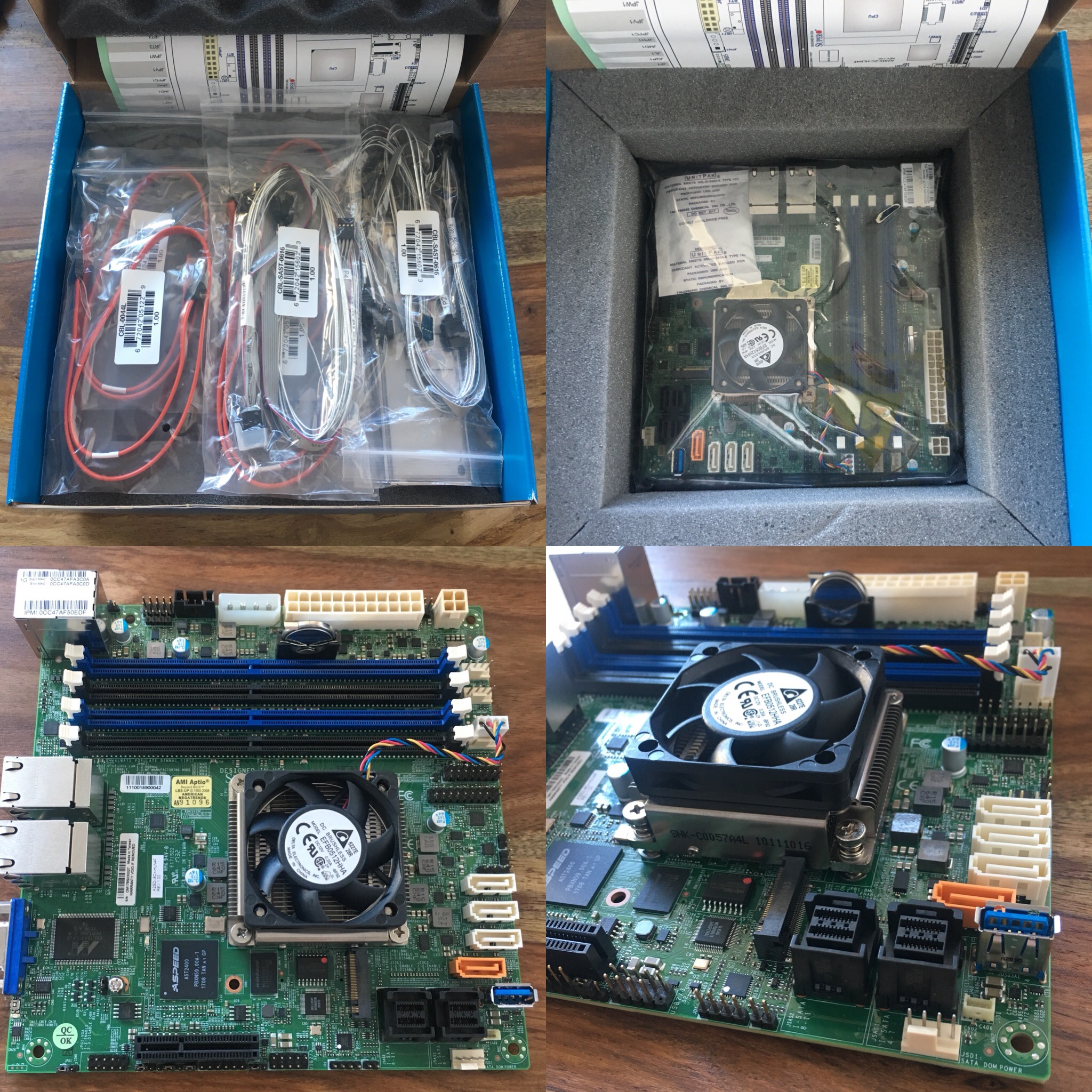

Mainboard ist ein Supermicro A2SDi-8C+-HLN4F geworden:
RAM ist aktuell aus meinem Gaming Sys, leihweise, wird dann noch gegen 32GB ECC Ram getauscht. Festplatten sind aktuell auch noch die Alten, aus dem vorherigen NAS, ebenso das Netzteil.

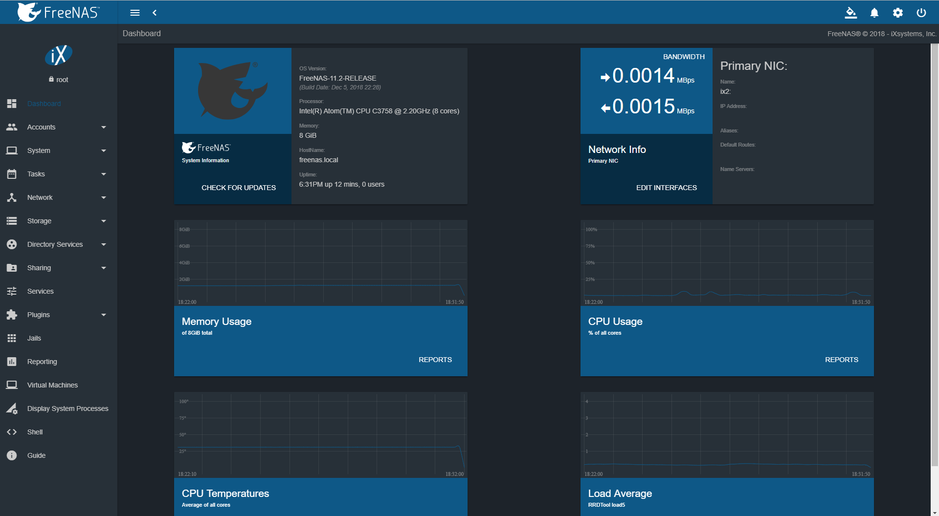

Hier mal kurz ein Überblick über das neue FreeNAS UI, kann man auch farblich anpassen ;)
