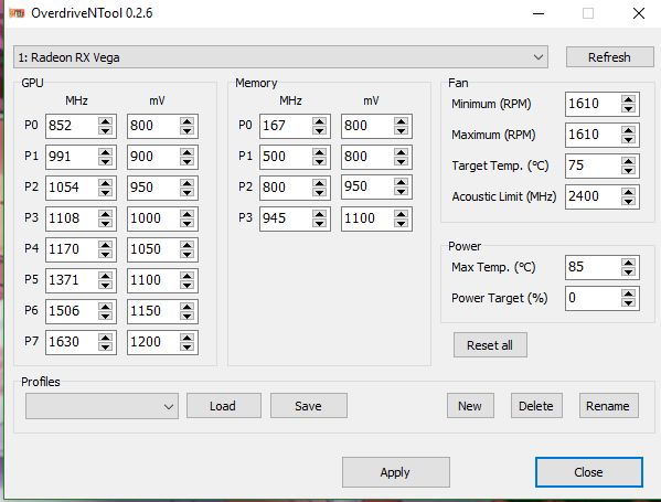

Okay, ich denke ich weiß was es ist. Bist du technisch etwas fitter?
Lade dir mal bitte das hier runter:
OverdriveNTool - tool for AMD GPUs | guru3D Forums
Dann startest du das Tool als Administrator, klickst oben links auf den Button und wählst PPTable Editor aus.
Das sollte dann so aussehen:
Wenn nicht, bitte im Treiber alle Einstellungen auf standard setzen.
Jetzt reduzierst du bitte mal alle Taktraten bis hin zu P2(nicht P0 und nicht P1!) um 30Mhz. Speicherst das als reg datei, klickst diese an und bestätigst.
Dann neustarten, Overdrive N wieder starten und direkt im hauptfeld reset all anklicken.
Wieder neustarten.
Damit bitte testen.

Okay hab alle Schritte wie beschrieben ausgeführt. Ich gebe nachher mal eine Rückmeldung.
Was sollten diese Schritte denn fixen?
Ich vermute schon seit einiger Zeit das die Gigabyte Karten aufgrund ihrer eigenwilligen Spannungsversorgung an Instabilität in den unteren P-States leidet.
Du bist mein Versuchskaninchen :devil:
HAHA! Ich glaube immer noch das es daran liegen kann das, wenn ich den P7 auf 975 und den P6 auf 950 stehen habe im Wattman der P5 eben auf 1100mV noch steht, weil das die Standard Einstellung ist. Das würde auch erklären warum der letzte Absturz erst kam nachdem ich das Game beendet habe weil auf einmal mehr Spannung anlag und dann wurde es halt wieder weniger. Und damit könnte die Graka nicht klar kommen.

Hast du denn die Reg. File angewendet bereits?
Ja hab die Reg mit P7-P2 um 30mV jeweils reduziert angewendet. Rechner neugestartet, auf Reset all im OverdriveNTool gedrückt auf Apply gedrückt und den Rechner neu gestartet. Habe eben nochmal im Wattman auf Reset gedrückt und dann PubG gespielt. Nach kurzer Zeit ingame wurde der Bildschirm schwarz und die Lüfter der Grafikkarte gingen auf 100% und dann habe ich mal etwas abgewartet aber die haben nicht aufgehört, obwohl die kalte Luft ausgeblasen haben....
Ich glaube ich muss die echt wieder zurück schicken.....
