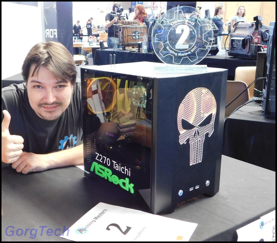

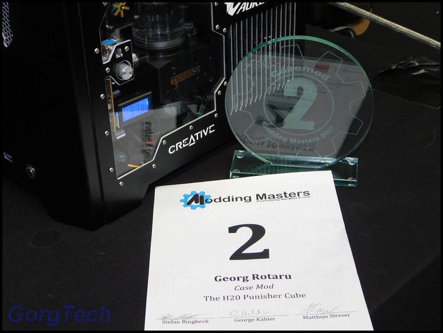

Und es folgt noch ein Update.
Mein Projekt hat den 2. Platz in der Kategorie der Casemods im Rahmen der Modding Masters Meisterschaft gewonnen
gorgtech-rank-2-01-jpg.962005
gorgtech-rank-2-02-jpg.962006
Ich freue mich riesig über diesen Erfolg.
Es war ein spannendes und gemütliches Wochenende unter Gleichgesinnten.
Sollte Interesse bestehen, verlinke ich gerne weitere Links und Bilder.

Die DCMM auf der Gamescom Messe in Köln hat auch dieses Jahr viel Spaß gemacht und man konnte den einen oder anderen Kumpanen wieder treffen.
Es waren einige sehr schöne Kreationen dabei und auch viele nette Leute mit denen man sich über sein Hobby unterhalten konnte.
Hier folgen ein paar Impressionen:
Hier sieht man meine 2 Exponate.
Dem einen oder anderen aufmerksamen Leser dürfte auch The Skull of Gul'dan bekannt sein.
DCMM-2017-gamescom-01.jpg DCMM-2017-gamescom-02.jpg DCMM-2017-gamescom-03.jpg DCMM-2017-gamescom-04.jpg DCMM-2017-gamescom-07.jpg
Der DCMM Stand war gut besucht und es war sehr viel los.
Ich freue mich riesig, dass der Jury mein anderes Projekt so gut gefallen hat und dieses mit dem 2. Preis in der Kategorie der CE-Mods belohnt wurde.
