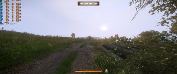

So, habe ein paar Screenshots gemacht. Ist was erkennbares dabei?

Zu deinen Screenshots. Du bist da hart im CPU Limit. Kingdom Com ist auch berüchtigt CPUs zu fressen.

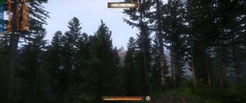

Hier sind nochmal paar Bilder, von den "normalen Settings":
In der Ferne im Wald, gehen die FPS ganz gerne tief runter, wie auf dem einem Bild im Wald.

Du bist da einfach teilweise im CPU Limit. Hier liegt kein Fehler vor. Die Karte ist ja offensichtlich dazu in der Lage hoch zu takten und die Leistung ist auch teilweise bei 99%. Ist sie das nicht, bist du im CPU Limit, geht gar nicht anders. Da wirst du auch nichts dran ändern können, da kannste dich aufn Kopf stellen :D
Wenn du uns nicht glaubst, lad dir wie @Gurdi schon sagt Superposition runter. Stelle auf 4k optimized, lass den Benchmark laufen und du solltest grob bei ~7000-7300 Punkte landen. Dann weißt du mit der Karte ist alles in Ordnung und es ist einfach das Game schuld
