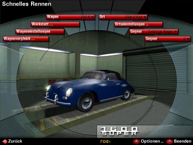

hier noch ein screenshot mit dem wieder intakten schadensmodel (1920x1080x32, 8x SGSSAA, 16x AF) :D

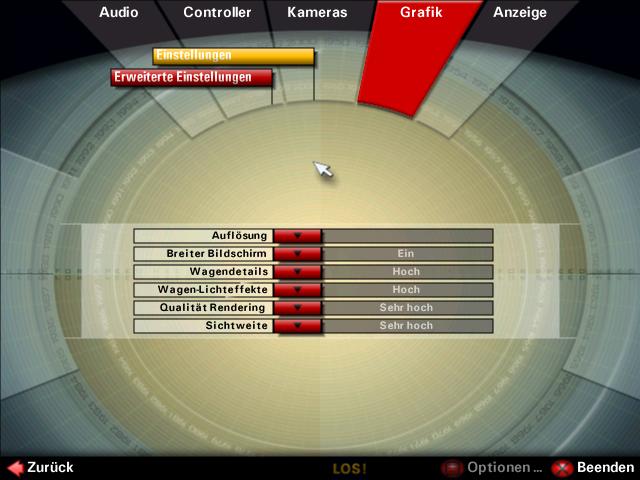

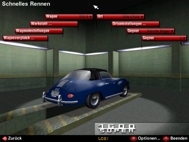

wie ihr hier sieht wird keine auflösung aufgelistet (obwohl unter "3d Einstellungen" die Grafikkarte korrekt erkannt wird)...
im game menü sollte es eigentlich so aussehen, aber nun wird das ganze...

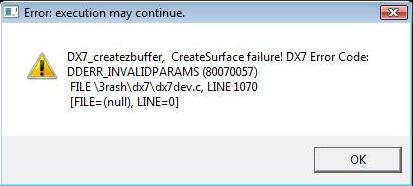

...so dargestellt. weil keine auflösung auswählbar ist knallt es mich beim starten eines rennens mit folgender fehlermeldung auf den desktop zurück:
"DX7_createzbuffer, CreateSurface failure!" was hat das zu bedeuten? ich meine vorher gings auch, bis auf die grafikkarte wurde nichts am system verändert (software, treiber, einstellungen sind gleich geblieben...)
wenn ihr die screenshots genau anschaut erkennt ihr das sgssaa und af auch im menü angewandt werden, also schliesse ich daraus das der hund nicht beim "software renderer" begraben liegt...
Schon eine Lösung gefunden? Diese Fehlermeldung habe ich leider auch....
leider nein... aber ev. eine ursache; ich nehme an dass das game mit zu viel vram nicht klarkommt und deshalb so handelt wie bei zu wenig... mit ein wenig know-how könnte man sicher mit dem hex editor das problem in der porsche.exe beheben...
