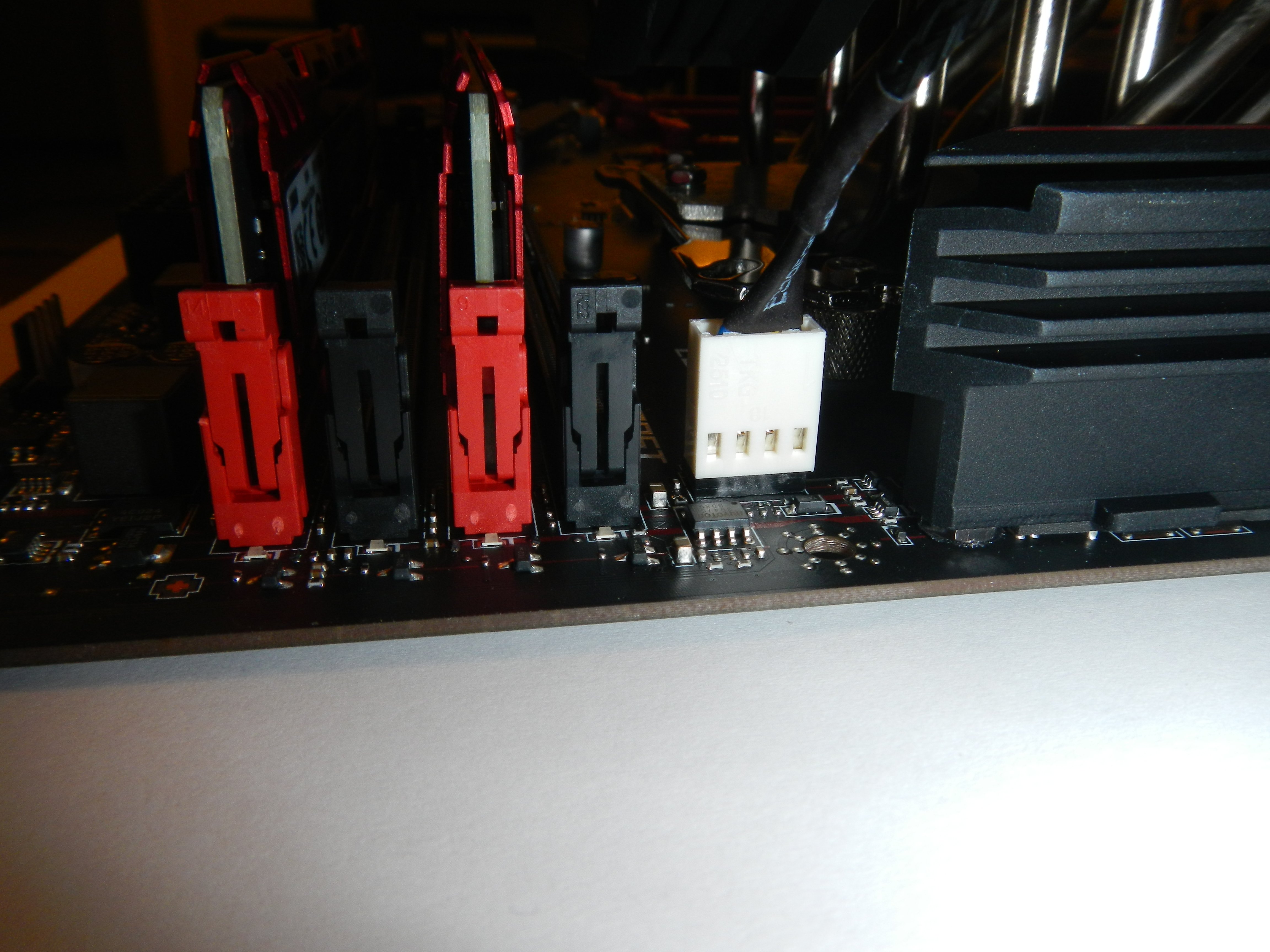

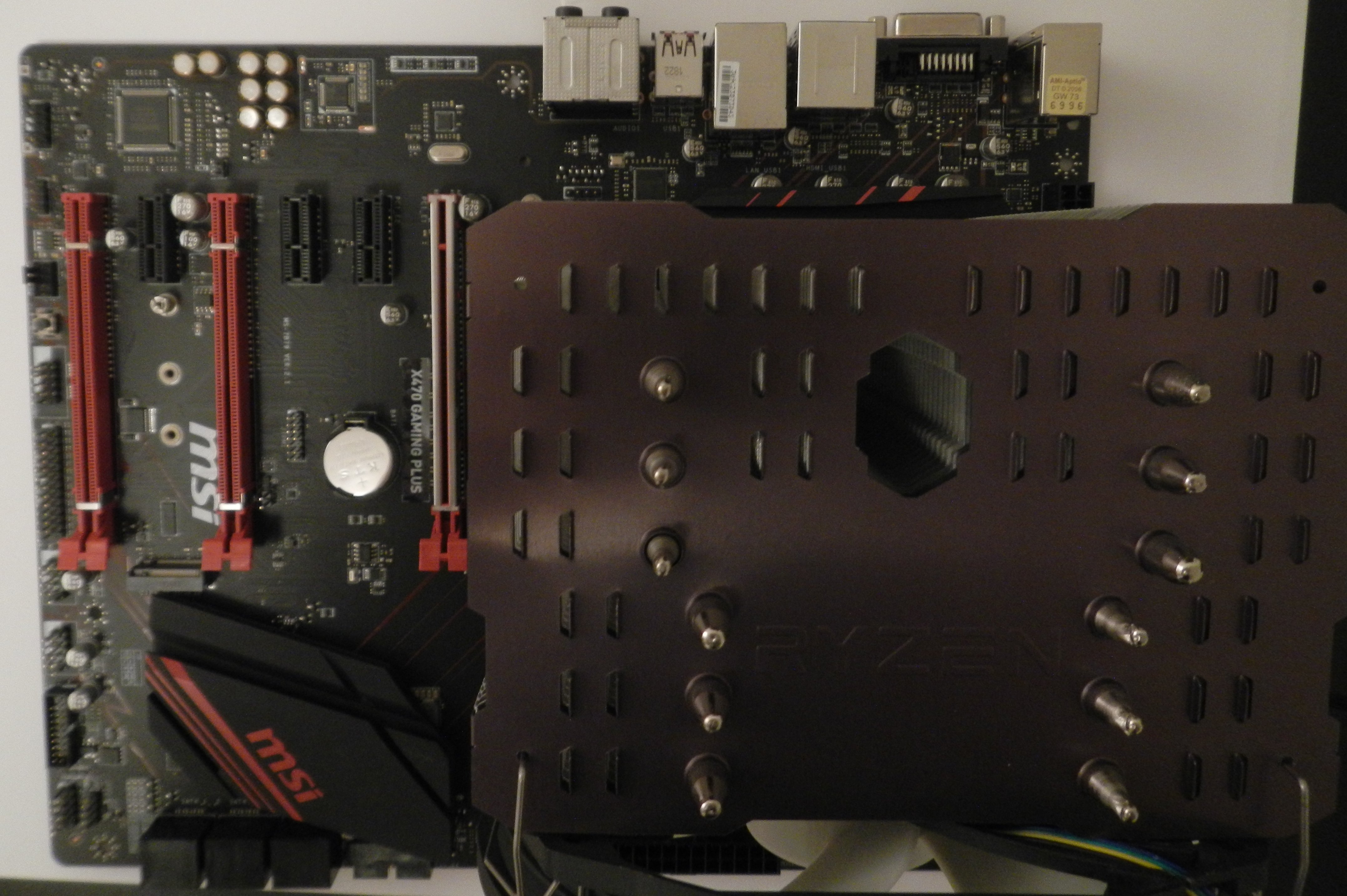

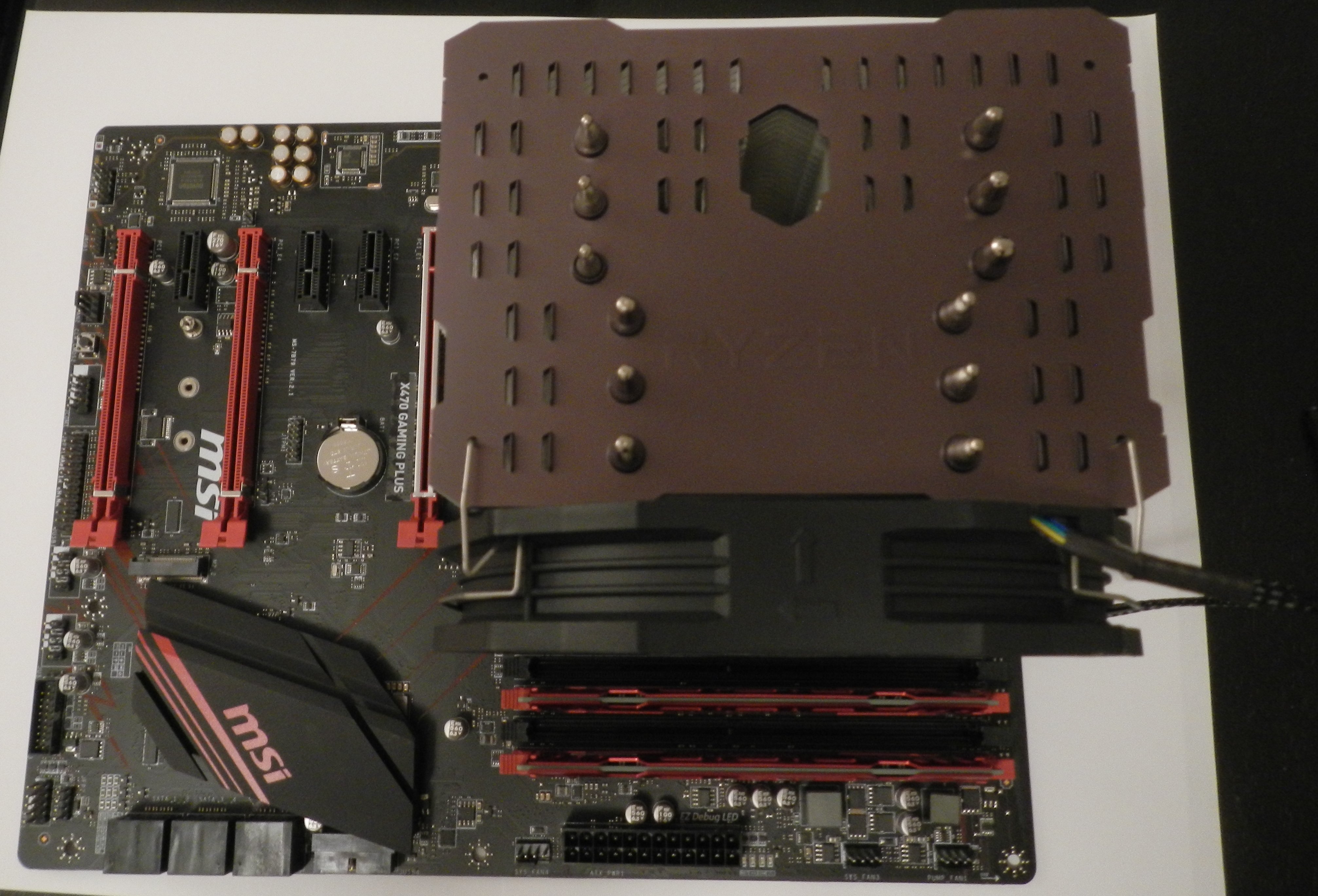

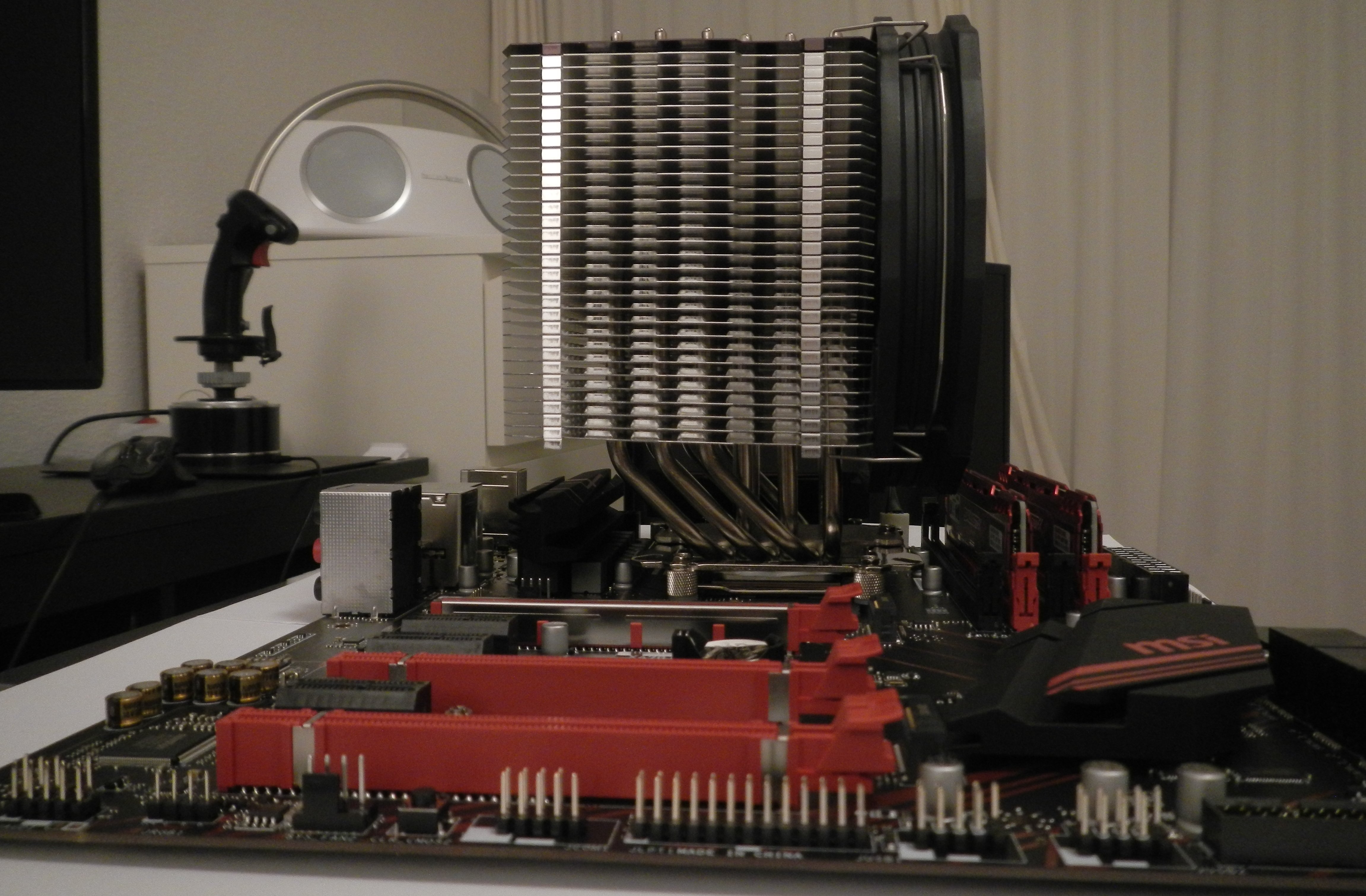

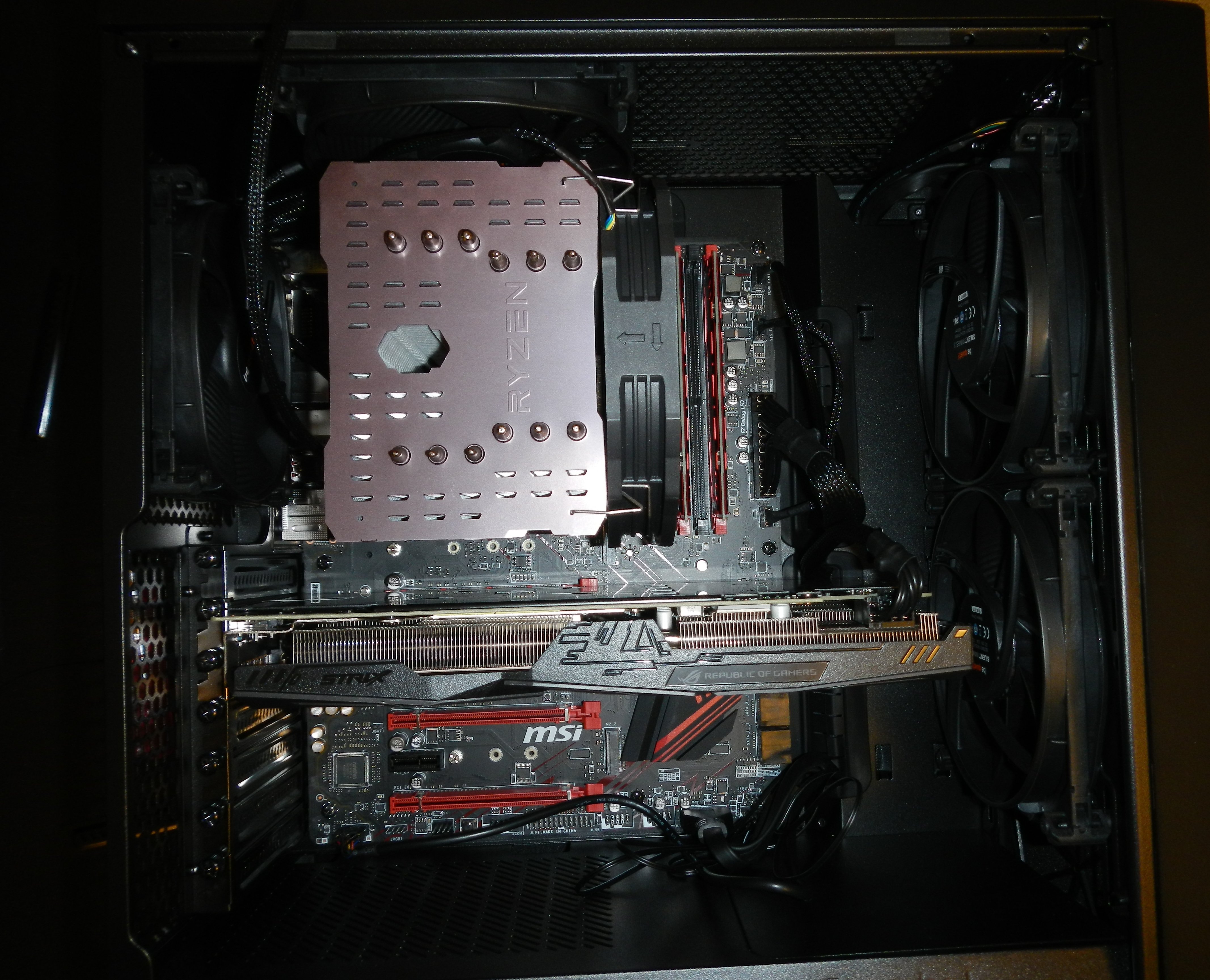

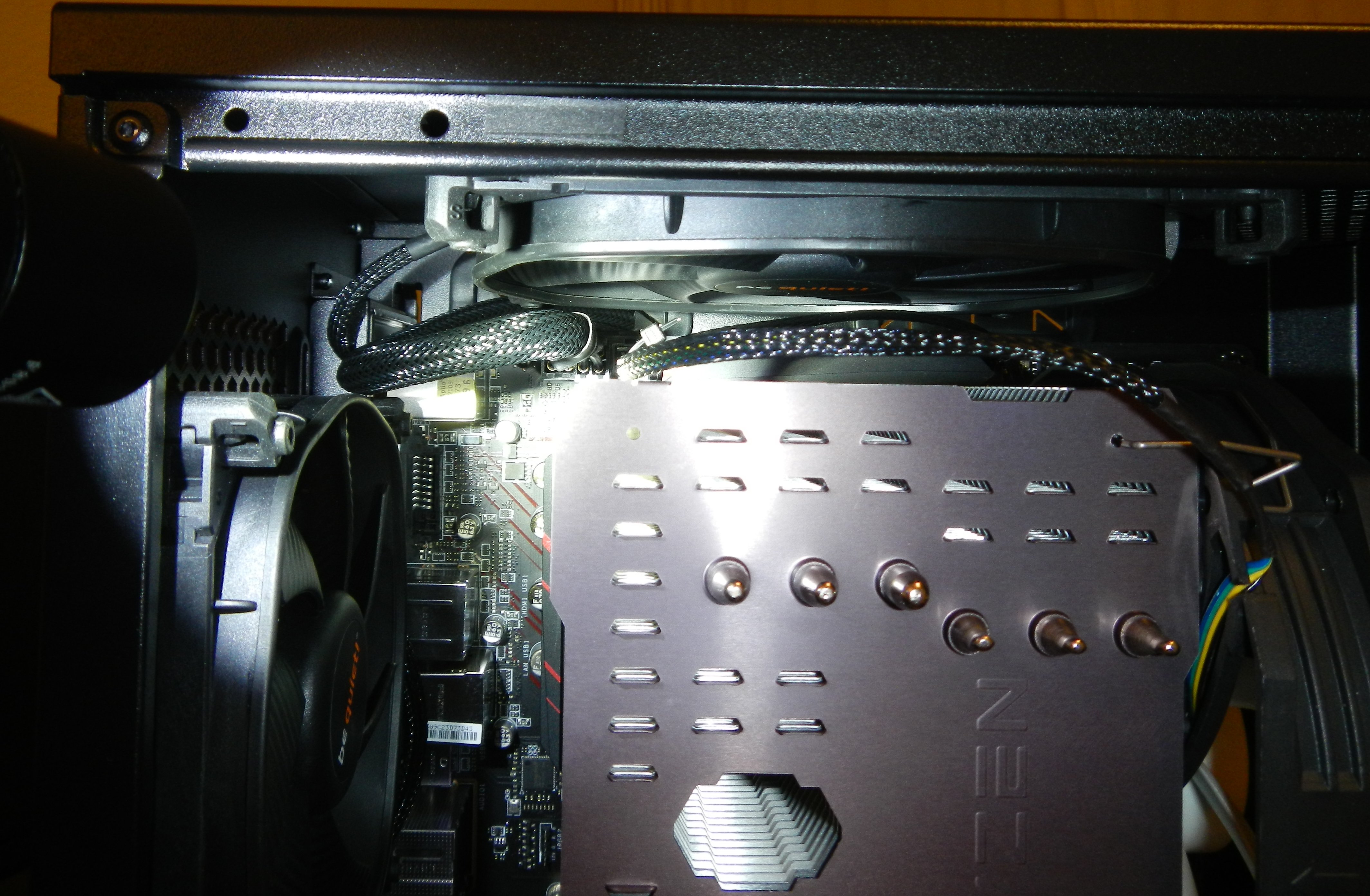

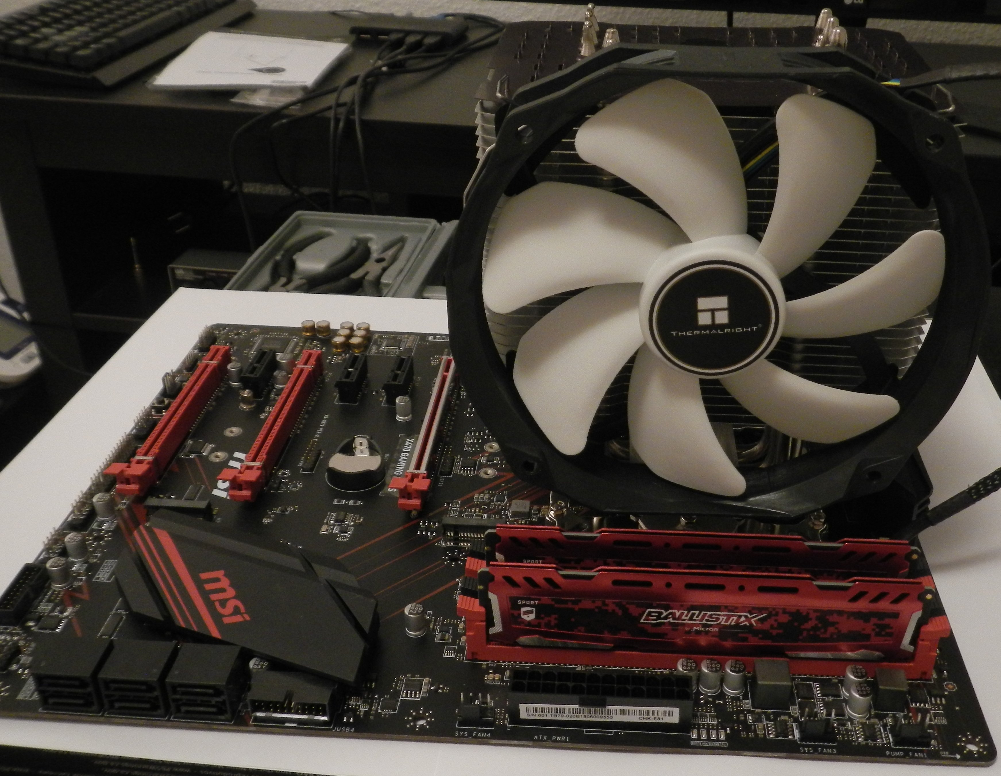

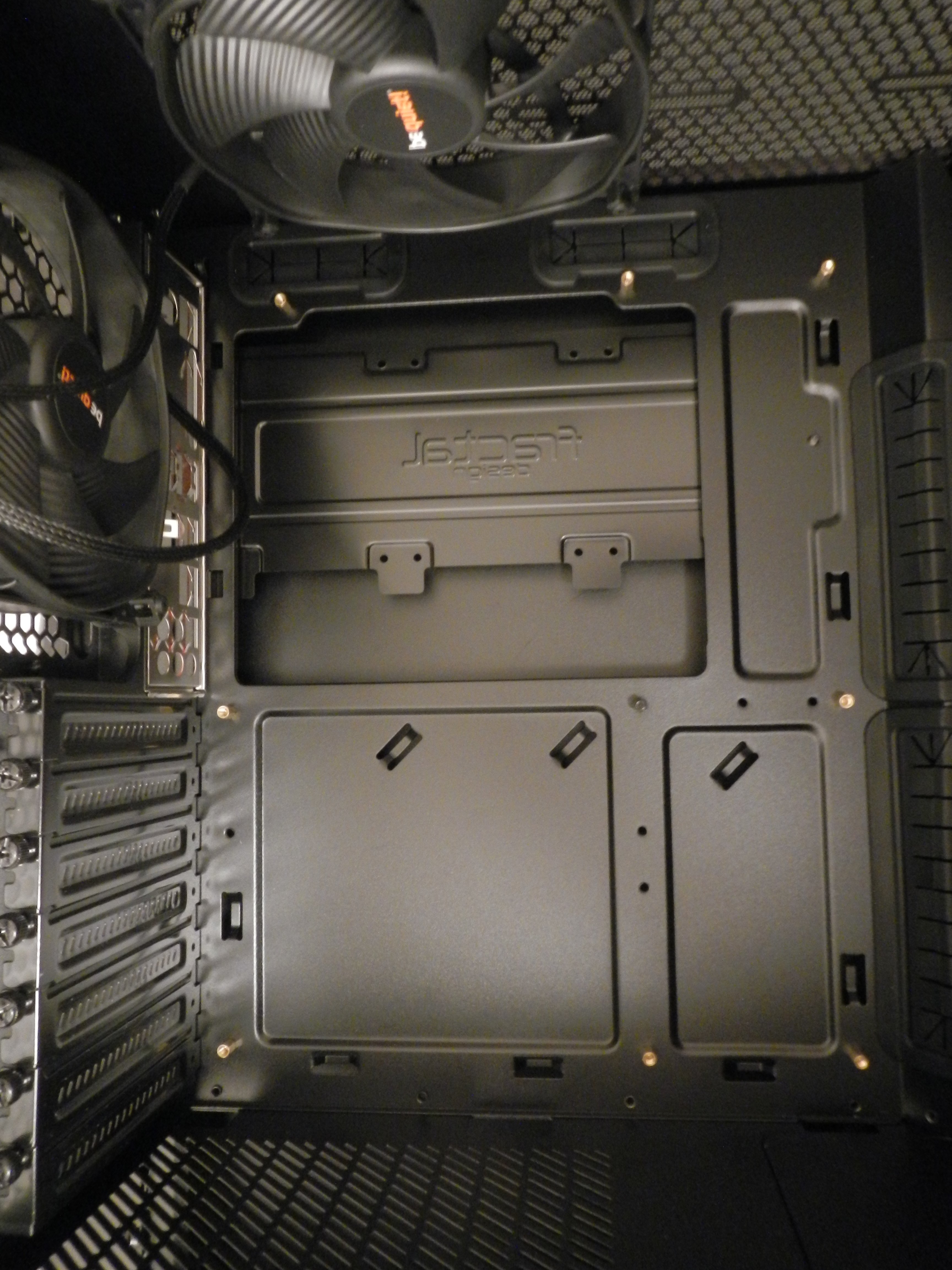

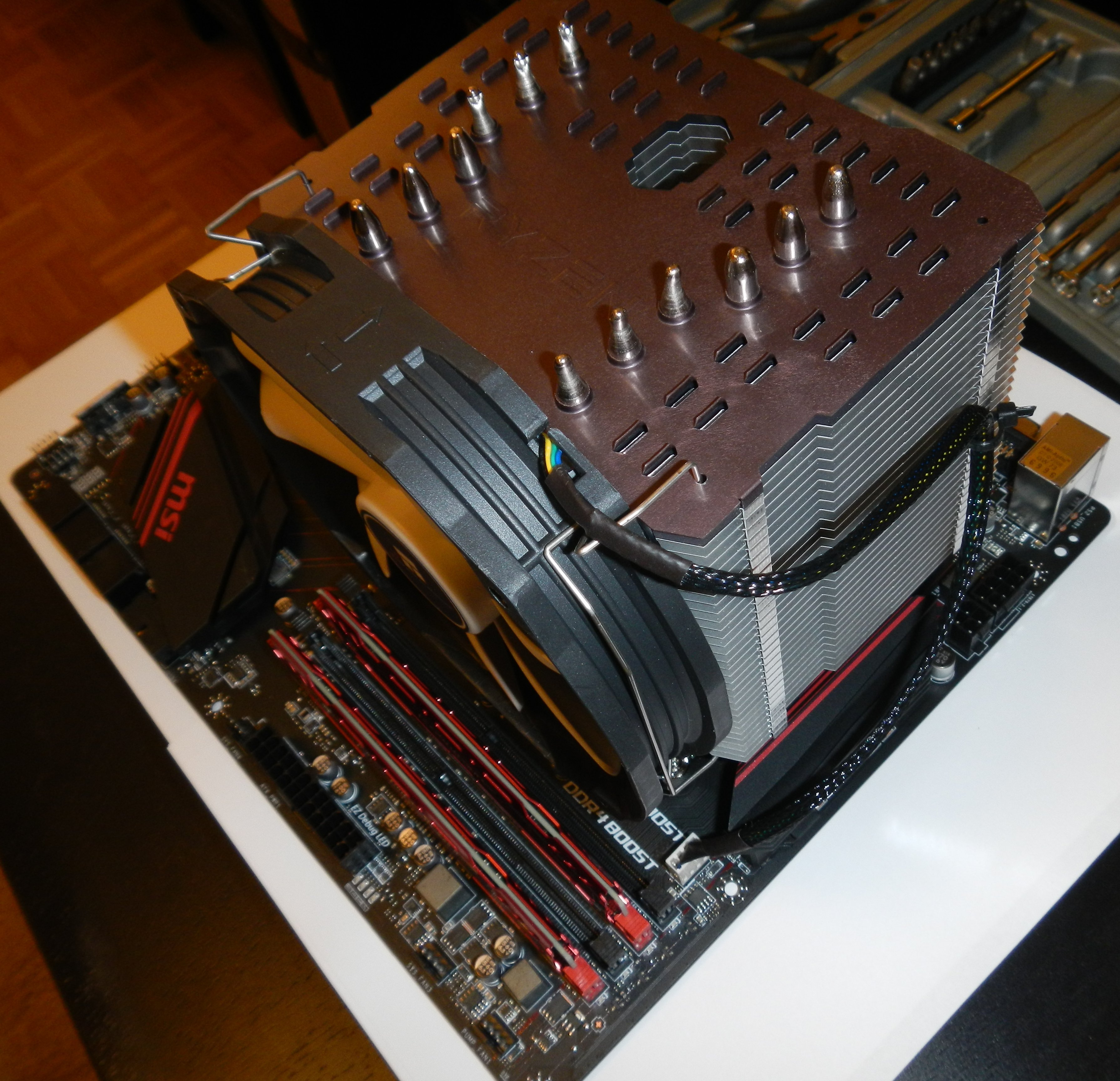

So, dann stell ich die Fotos mal rein, sind aber leider nicht übermäßig scharf und recht dunkel, halt nachts bei Zimmerbeleuchtung gemacht mit einer nicht sehr lichtstarken Kamera (Outdoor-Kamera):
dscn2350-jpg.1010926
dscn2351-jpg.1010927
dscn2352-jpg.1010928
dscn2353-jpg.1010929
dscn2354-jpg.1010930
dscn2355-jpg.1010931
dscn2356-jpg.1010932
dscn2357-jpg.1010933
dscn2358-jpg.1010934
dscn2359-jpg.1010935
dscn2361-jpg.1010936

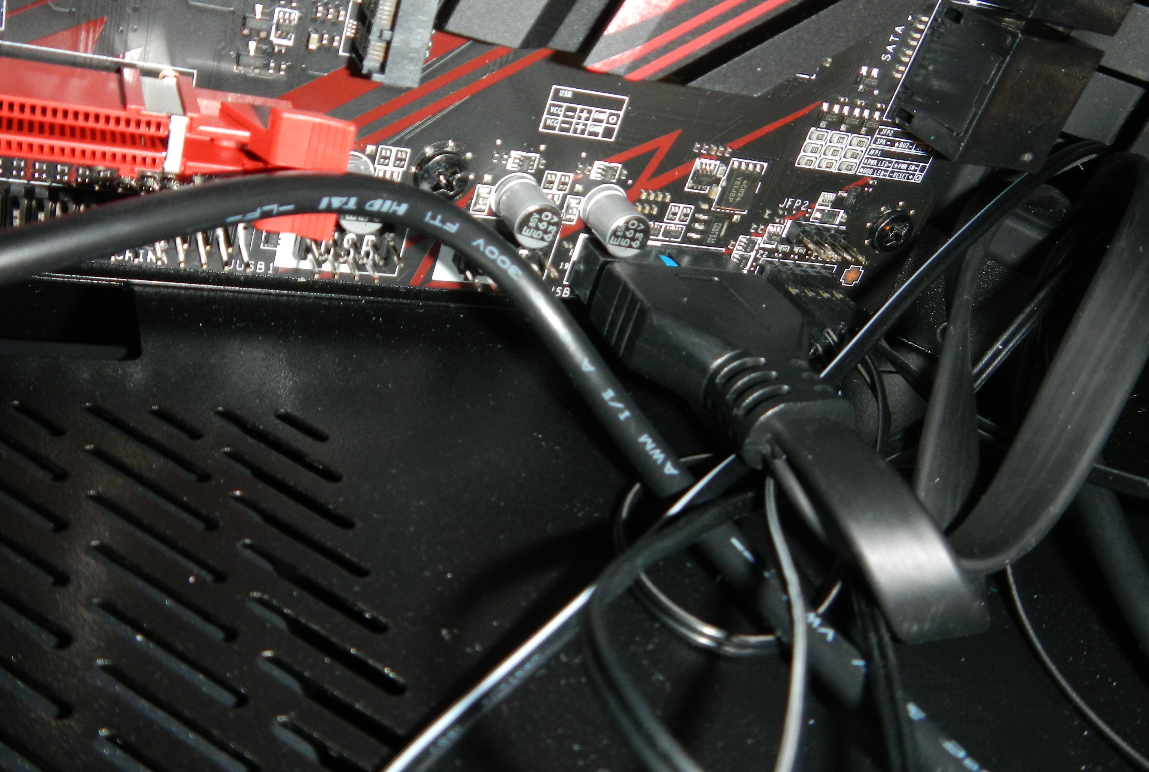

Ist das mit den Kabeln oben zu dicht am Deckellüfter?
Vielleicht, merkst du dann wenn du den Rechner an machst, dann wird dich das Geräusch schon nerven, falls das Kabel immer mal kurz in den Lüfter rein geht, beschädigen wirst du damit aber nichts und ist ja leicht zu beheben.
Ist ja unten am Board ein richtiger Kabelsalat, stopfe die Kabel einfach nach hinten.
Siehe da, das Board ist beschriftet.
Warum hast du da gelogen?
Mit den Kabeln oben geht auch wenn man will.
Einfach den Lüfter auf dem Kühler drehen und das Kabel anders verlegen.
Das Kabel oben entweder anders verlegen oder den Lüfter nach vorne schieben.
Solange die Kabel nicht in die Lüfter kommen ist es ziemlich egal wo die sind; oben sollte es passen. Mach den PC an, wenn es nicht schleift kein Problem. Du hast ja auch kein Fenster im Gehäuse, da kannste die unteren Kabel einfach so lassen. Macht keinen Unterschied für den Airflow.

Ich traue mich oft nicht beherzt an den angeschlossenen Kabeln zu ziehen, weil ich Sorge habe die Anschlüsse auf dem Board dann zu verbiegen oder die Kabellitzen aus dem Stecker zu reißen, war früher aber noch schlimmer bei mir, etwas entspannter sehe ich es schon, aber für eine perfekte Kabelverlegung meine ich ist ein übertriebener Respekt vor den Kabeln und Anschlüssen etwas kontraproduktiv. ;)
Das ist auch der Grund, warum mich das obere Kabel dicht am Lüfter nervt und es ist ja nicht nur das Kabel des CPU-Lüfters, was so dicht am Lüfterrotor verläuft, sondern auch das des P4+P8-Steckers weiter hinten.
Wenn jetzt im worst-case eines der Kabel voll in den Lüfterrotor geraten würde, nimmt das Kabel dann Schaden, oder bleibt der Lüfter eher stehen?
