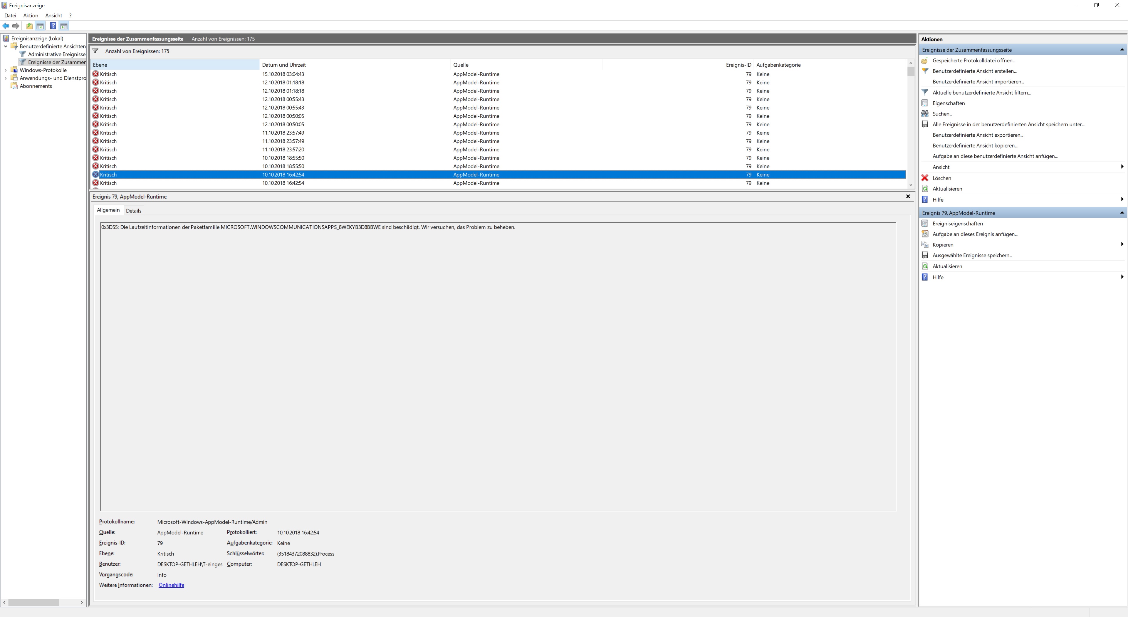

AW: Kernel-Power 41 und AppModel-Runtime , alle paar Tage ein Problem?
Ich hab noch eine zweite kritische Meldung, die bald 200 mal auftrat:
1015318-kernel-power-41-und-appmodel-runtime-alle-paar-tage-ein-problem-ryzen-pc-appmodel-runtime-error1.jpg
Kann mir jemand das näher erklären und einschätzen, was die Ursache sein könnte?
Betrifft das immer OneNote? Wenn ja, benutzt du das Programm überhaupt?
Ich weiß nichtmal was OneNote ist. :huh:
Ist eine Officeanwendung zum verfassen von Notizen etc.
Also wenn du diese nicht brauchst, und der Fehler ausschließlich von OneNote stammt, würde ich die Anwendung einfach runter werfen:
Nein, ich hab noch eine andere gefunden, wobei ich natürlich nicht alle knapp 180 durchgeklickt habe:
appmodel79-2-jpg.1015353

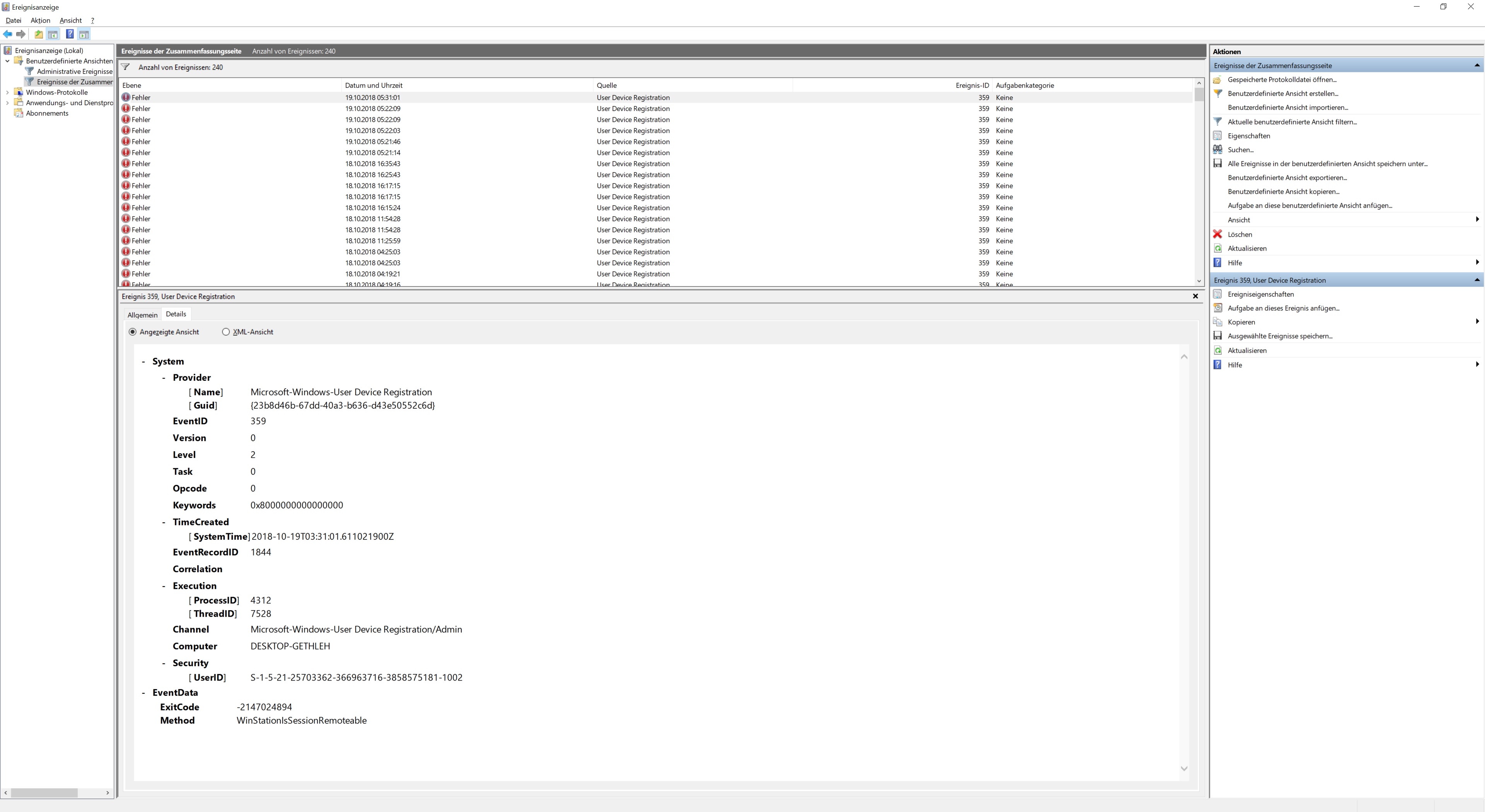

Ich hab noch eine andere Fehlermeldung gefunden, die sehr viel öfter kommt:
user-device-reg-jpg.1015475
