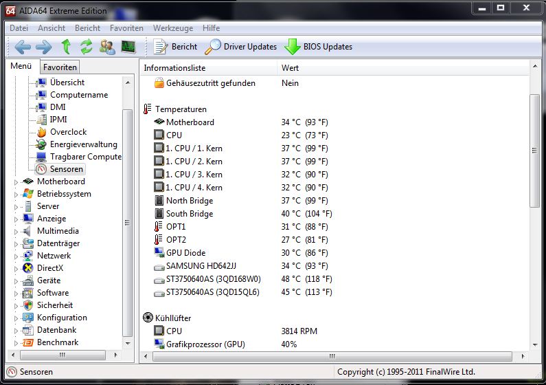

Was hast du für eine Grafikkarte?
Zeigt Aida64 die Temperatur an ( GPU Diode )?
Mach mal bitte ein Bild.
Bei mir: GPU:$dll(aida,1,TGPU1DIO,value)°C Teste auch mal GPU:$dll(aida,2,TGPU1DIO,value)°C oder GPU:$dll(aida,3,TGPU1DIO,value)°C

Ich hab eine Sapphire HD4890 Vapor x.
Ja, alles wird normal angezeigt....
aber auf dem Display wird immer nur "x" gezeigt =(
Die Graka Temp war der Hauptgrund für den Display.... und jetzt gehts einfach net :(

Teste mal: GPU:$dll(aida,1,TGPU1MEM,value)°C für die Memory Temp, bei dir 46°C
TGPU1DIO = GPU1*Diode
TGPU1AMB = GPU1*Ambient
TGPU1MEM = GPU1*Memory
TGPU1VRM = GPU1*VRM
Wird auch nur X angezeigt....
Irgendwann hatte ich es auch mal hinbekommen, dass vrm geht... aber das klappt auch nicht mehr -.-
Das Komische ist, dass letztens als ich bei nem Kumpel war der auch net die cpu temp angezeigt hat... als ich den PC dann wieder bei mir angeschlossen hatte ging es dann wieder...
Teste mal: GPU:$dll(aida,1,TGPU1MEMIO,value)°C

Ja, hab alles getestet... sogar den Sensornamen und der zeigt weiterhin nur X an -.-
Das Problem liegt nur an der Sensor Bezeichnung (die Abkürzung). Aida64 zeigt dir die Temperatur ja an, also kann es auch das Display, aber nur mit der richtigen Sensor Bezeichnung.
Da ich aber eine Nvidia Karte habe, kann ich das leider nicht Testen.
Da hilft nur Testen (mit der Bezeichnung: TGPU1xxx )
Also ich hab jetzt alles mögliche probiert aber es nicht geschafft =(
Kann es vielleicht sein, dass die dll datei von aida64 diesen sensor von meiner Graka nicht kennt und das deshalb nicht geht?
Oder gibt es ein Alternativprogramm mit dem ich die CPU,GPU und HDD Temp anzeigen kann?
