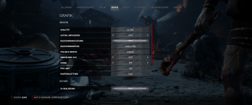

Prüfe mal deine Einstellungen im Spiel, denn da ist seit dem letzten Update einiges dazugekommen.
DBD ist ein Spiel, was CPU und GPU nur sehr gering auslastet.

Habe 3 Monitore alle FHD vom Letzten PC übernommen der mittlere wird demnächst ausgetauscht mit dem ZOWIE XL2546K, Alle Einstellungen wurden durchgetestet Ultra medium etc.
Automatische Anpassung an, aus gemacht. Bildschirmgröße runter hoch getestet Vsync an, aus, Fps Cap 60/90/120 getestet. Hilft leider nichts. Dieses Problem besteht ,aber auch erst seit diesem Tag dachte es liegt am Nvidia treiberupdate das war es leider nicht dann wäre halt nur das DBD update der mögliche ursacher.

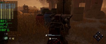

Mit hwinfo die temps beim Spielen ausgelesen oder woher weißt du deine temps? Also sind das load temps oder leerlauf temps?
hwinfo, afterburner, ingame Temps. Auslastung ist halt natürlich auch auf max 20% wenn ich die Auslastung mit stream auf zb. 60% erhöhe dann gibt es einen kompletten down auf 10% auslastung da laggt das game sowie der pc für ca. eine minute und dann geht alles wieder bis hin zu 3 games da laggt es dauerhaft bei bewegungen.
Dazu Taktet er mit 270 MHZ was ich nicht verstehe
