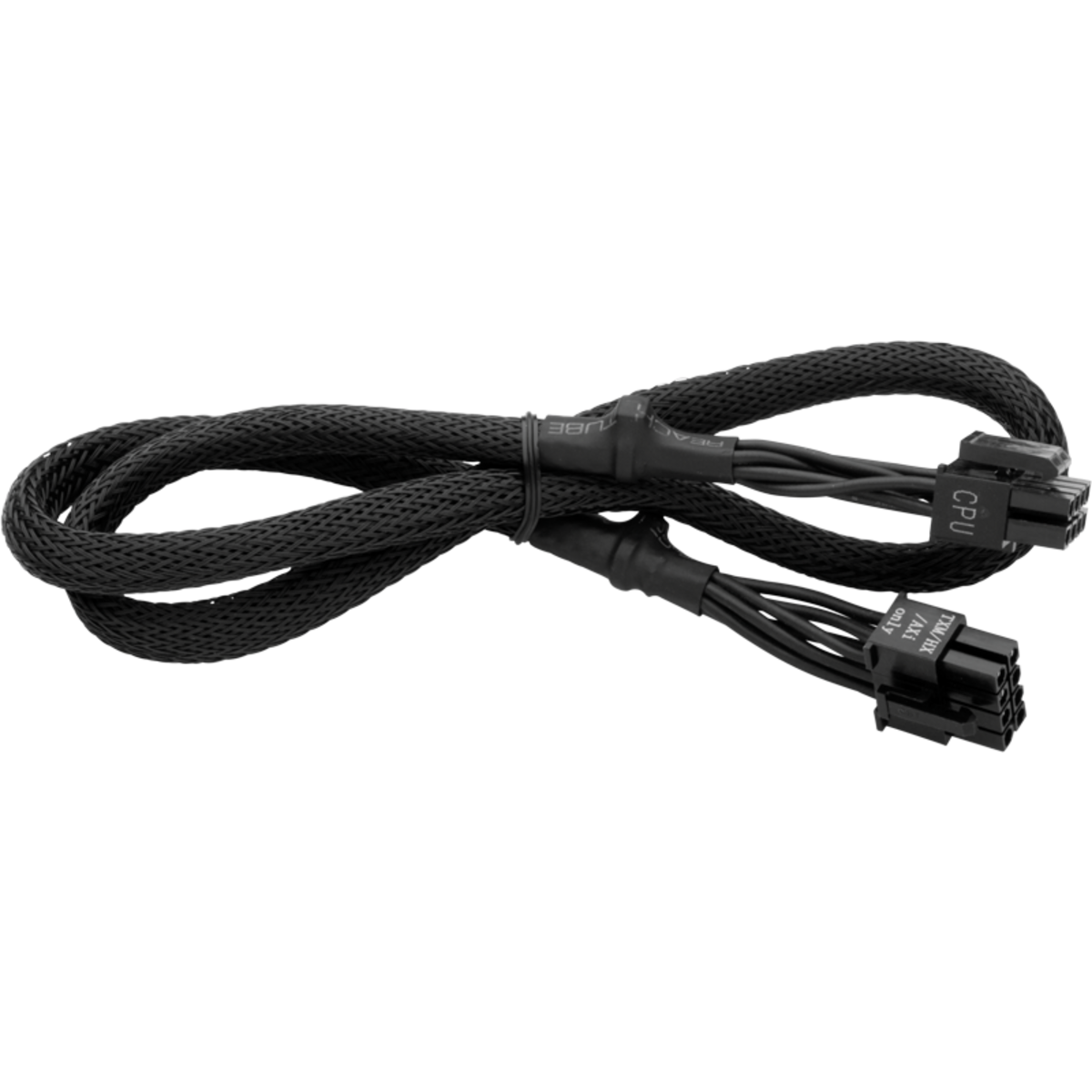

Zur Not kann ich bestimmt noch ein Kabel dazu kaufen so wie dieses
https://www.corsair.com/de/de/Kateg...-Sleeved-Black-EPS-12V-CPU-Cable/p/CP-8920115
cp-8920115-gallery-cp-8920115-eps-12v-cpu-02-png.1021035
Möglich ist es ja schon, gibt ja Adapter von 4 auf 8 Pin.
Aber dann geht alles über nur einem Kabel. Bei meinem Netzteil gehen zwei Kabel hin.
Was du da hast sieht für mich aber nur nach einem 8 Pin Verlängerungskabel aus.
Ein Verlängerungskabel hätte ja eine Buchse... Das Kabel ist 65cm und ist extra für die TX-Serie. Ich glaube man kann dort den 8er Pin in einen 4er teilen.
Das geht nicht da er paralell geschaltet ist. Wenn dann Brauchst du 4 auf 8 und dann hast den zweiten 4 Pin frei. Aber mit Sicherheit wird es auch nur mit nur 8 Pin gehen.
