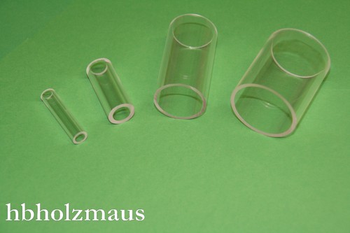

Dazu kommt das Rohr:
(5x) PLEXIGLAS® Acrylglas Rohr XT Klar Ø wählbar in 1000 mm Länge ( 1 Meter )
-> 16/12mm auswählen ; ebay hbholzmaus
