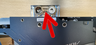

Hat meine neue Grafikkarte von Gigabyte auch.
Als ich die Grafikkarte verbaute war mir diese Funktion noch nicht bekannt und ich wunderte mich, wieso das Bild wegging, als ich diesen Bereich mit dem Finger anfasste. Zu dem Zeitpunkt hatte ich nur an den Anschluss nach Inbetriebnahme anfassen wollen um ggf. nochmals eine Undichtigkeit ausschließen zu können.
Je nachdem wo und wie ich angefasst habe, hat die Grafikkarte auch rot geleuchtet.
Auch mit abgeschaltetem RGB.
Musste dann mein Rechner komplett neu starten, damit das Bild wieder da war.
Ich war auch total verwirrt und dachte zunächst an ein Defekt der neuen Grafikkarte.
Wobei anfassen kannst ja, nur musst danach den Rechner neu starten.
(Komischerweise passiert es aber nur hinten wo die zwei Verschlussschrauben original von Gigabyte verbaut sind. Fasse ich vorne an, wo meine Hardtubes angeschlossen sind, passiert nichts.)

Nach der Schilderung tippe ich erstrecht auf einen Kapa-Sensor. Und da der Mensch halt ein Wassersack ist wird es da definitiv nichts mehr mit anfassen an den Kontrollpunkten.
mich wundert nur dass es von der anderen Seite geht. Ist da etwa keine Sensorschleife?
Grafikkarte ist nun zwei Wochen verbaut und vorhin habe ich nochmals vorne und hinten angefasst und nun geht nichts mehr aus. Keine Ahnung wieso es damals nach dem ersten Umbau so war. Kann jetzt auch hinten alles anfassen ohne, dass das Bild weggeht. Geändert hat sich seitdem nur Schlauch durch Hardtube und ein neues Netzteil wurde verbaut, da mein altes Netzteil mit 550 Watt für die neue 3080 Grafikkarte nicht mehr ausgereicht hat.
