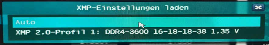

Hallo,
ich habe das Problem, dass der Ram von meinem Mainboard nicht richtig eingestellt wird. Das XMP-Profil lässt sich nicht laden und es lässt sich auch nicht manuell einstellen.
Nach dem Speichern und neu starten bricht der PC den Boot Vorgang sehr schnell ab und Bootet erneut. Dies ist durchs schalten des Netzteils ersichtlich.
Wenn ich die Einstellung auf Auto stehen habe Bootet er sofort.
Ich hänge zwei Bilder mit an. Auf dem Bild mit CPU-Z sieht man die Auto Einstellung. Auf dem anderen Bild sieht man die Einstellung fürs XMP Profil, welches er nicht akzeptiert.

A1 und B1 gehen auch. Auch wenn in der Regel A2 und B2 besser ist.Bei den XMP einstellungen laden bitte die Einstellungen Auswählen die du haben möchtest. Und bei Overclock mode(bus Speed Deaktivieren) bitte deaktivieren.
Das habe ich gemacht und nichts geholfen. Ich werde die riegel als nächstes umstellen.
