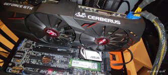

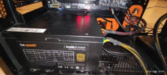

Frage an die Profis könnte es an Netzteil liegen ? Leider habe ich kein anderes hier zum Testen .

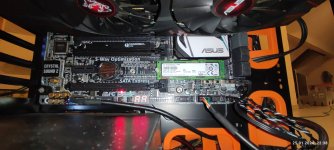

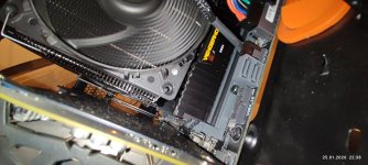

Habe jetzt eigentlich soweit alles durch es zeigt immer denn gleichen Fehler wie im Video zu sehen .
Habe noch am Abend LeMans Ultimate mit Lenkrad gespielt auf einmal Bild schwarz Lenkrad aus ,Rechner Neu gestartet gleiche Fehler nocheinmal bis auf das es danach nicht mehr Booten wollte und die Postcode LED nur noch ganz Schnell blinkt.
Mochte ungern auf gut Glück irgendwas Tauschen da mein Geld etwas zu knapp ist und die PC Preise wieder explodieren.
Habe ein short auf YouTube hochgeladen.

Hallo Goderxi87,
im Handbuch kann ich leider zu eine Blinkende Q-Code LED nicht finden. Zeigt eine der 4 POST LEDs ein Fehler an?
Ich würde hier mit ein Minimalaufbau ein Testlauf außerhalb des Gehäuse machen und Evaluieren zu können wo der Fehlerteufel versteckt ist. (Vermutung MB o. PSU)
Hm hast du irgendwo noch einen Tweeter um den Beep Code des Bios zu checken? Ist das zusätzlich zur Diagnose LED möglich bekommst du vielleicht eine Antwort.
