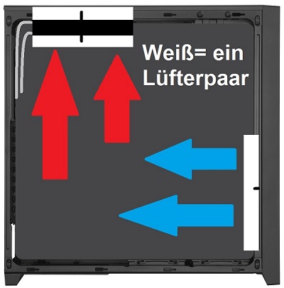

So sieht es jetzt im Moment in meinem Gehäuse aus.
Nun meine Frage;
Reichen die Lüfter der Wasserkühlung um die warme Luft rauszusaugen(da der hintere Lüfterslot durch die Schläuche versperrt wird) oder muss ich mir da auch noch was einfallen lassen:huh:
AW: [Worklog] Obsidian 750D Feintuning | Lüfter-Update
also, wenn du dir schon deine zeichnung anschaust, dann solltest du schon deine antwort haben,
werlcher case hat bitte vorne 3 intake fans und 8 outtake fans? keiner
:D
also da kommt genug luft strom an
Du hast doch vorne unten eh noch zwei Lüfterplätze, oder? Wenn, dann müsstest du dort einen einblasend montieren.
Aber kommt durch die Wasserkühlung noch effektiv genug Luft raus?
War eher so gemeint ob ich noch einen Lüfter hinten reinquetschen soll, da man doch immer mehr Abluft als Zuluft haben sollte oder?
Nein, das reicht. Wie gesagt, wenn schon dann unten einen einblasenden.

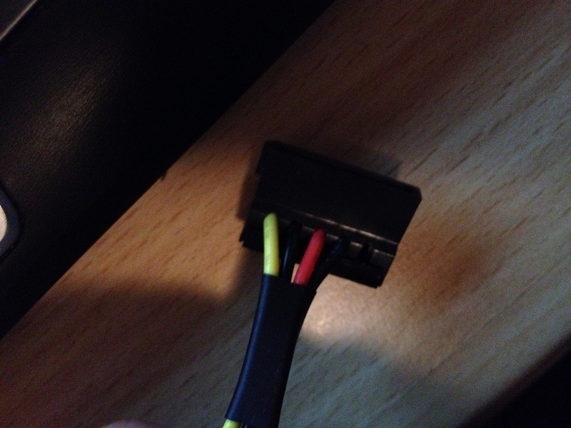

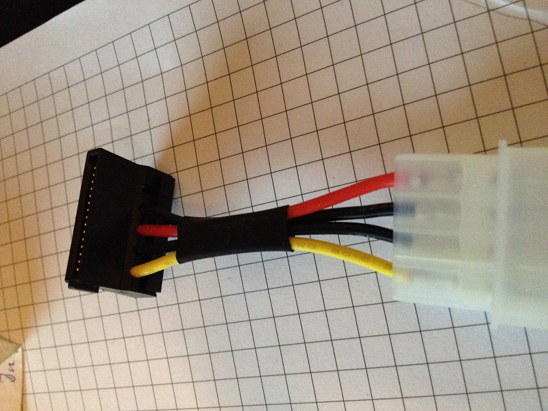

du hattest zwar dein problem mit dem sata molex gelöst, auf das selbe bin ich vor ein paar wochen schon gestossen und hänge nur zu aufkörung mal zwei bilder an meinen post :)
dort kannst du genau erkennen, wo die crimps reinmüssen wenn du von Sata auf molex gehen möchtest oder eben auch anders herum :)
so sieht der komplette stecker aus:
dort sind die schön bunten litzen erkennbar
diese gehen dann so in den sata stecker
somit weißt du zumindets wie es in der zukunft geht, :) du brauchst halt sata crimps, wenn du es somachen möchtest wie ich es gemacht habe
Edit:
sry für die schlechte bildqualität, aber mein handy war das einzige was ich gerade zur Verfügung hatte,
Zur Verständnis die Farben teilen sich so auf
gelb litze links im molex stecker -> links im sata sata Stecker
schwarze litze zweite platz von links -> zweite platz von links im Sata stecker
zweite schwartze litze auf den dritten platz von links oder eben zweiten von recht -> vierten Sata Steckplatz
rote litze in den vierten Platz im molex stecker -> dritten Steckplatz im Sata stecker
zu beachten ist heirbei dass sich der rote mit den nächgelegenem schwarzen überkreuzt, welchen schwarzen ihr nehmt, spielt prinizipiel aber keine rolle :)
hoffe ihr könnt damit was genauer anfangen

Danke hanssx2, hast mir sehr geholfen!

ja mehr ist es bei mir auch nicht auch wenn es schon gang okay aussieht, habe einfach ein Satastecker aus einem alten NT raus geschnitten ( dieser hatte echt reisen crimps) Dort konnt ich dann mit dem Phobya extractor die crimps rausholen dort braucht ihc nur das neue kabel ranpunkten mit sekundenkleber :d und dann habe ich die crimps wieder reingesteckt :)
Ich habe weder eine crimpzange noch passende Crimps, so musste ich improvisieren :)
