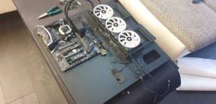

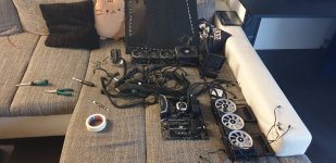

Also, letzten Samstag war der große Tag, da war viel geplant, viel wurde getan, einiges hat nicht funktioniert.
Was wurde gemacht
- AIO Sleeves montiert
- Gehäuse foliert
- AIO Brackets verbaut
- LNP #1 verbaut
- Corsair Light Stripes auf der Gehäuserückwand verbaut
Hat lang gedauert und am Ende war ich ganz schön genervt, war immerhin fast ein ganzer Arbeitstag und iwann hatte ich die Schnauze voll von der Kiste und wollte sie nur wieder an der Wand haben.
Probleme gabs keine, ich hatte zuerst die Corsair Stripes gegen die Laufrichtung der LEDs verbaut und daher konnte ich zwar den LNP im iCue ansprechen, aber die Stripes waren still.
Arbeitszeit: 14:00 bis 22:00
Ich habe auch nicht sonderlich viele Fotos vom Umbau, ich bin euch auch noch schöne Fotos schuldig, leider war der Arbeitstag heute etwas länger und jetzt ist halt jegliches Licht weg, habs zwar probiert aber "meh".
Wenn morgen halbwegs länger halbwegs vernünftiges Licht ist, kommen wieder Fotos vom Endergebnis.
Was gibt es noch zu tun nach dem ganzen?
Die AIO Sleeves sind durch das kochen/färben, auseinander gegangen, also haben etwas Spannung verloren - aber kein Ding, Nadel und ganz feiner Zwirn, und ich näh die Dinger zu. Sieht keiner, und runter müssen die eh nicht nochmal.
Die Phantek Halos habe ich leider nicht mit den Corsair Kabeln ins iCue gebracht aus folgendem Grund: Die 3pin RGB auf ... (naja was auch immer das für ein Anschluss ist bei den Phanteks, sieht aus wie ein PWM aber mit 3 Pins) passen nicht auf die Phanteks.
Ich hab jetzt auch beschlossen, "alter, kein Bock mehr - bestell die LL 120er RGB von Corsair, dann rennt das einfach". Genau das wird auch gemacht. Ich bestell mir einen Fan LED Hub von Corsair und das dreier Pack der LL 120. Dann rennt das. Ende.
Die werden dann nach erfolgreichem Funktions-Test auch wieder Lila lackiert. Wie sieht das denn sonst aus.
Zusätzlich ist auch wieder das Custom SSD RGB Cover aktuell geworden, denn nachdem die Folierung soooooo geil ist, und unten rechts ein schöner Fleck ist der Frei ist wo man die Folierung sieht, möchte ich das nicht mit einer Glasplatte + Monitor + Schriftzug "kaputt" verstecken. Daher wieder der ursprüngliche Plan, der Cortana Schriftzug kommt beleuchtet mittels SSD Cover ans Gehäuse. Auch aus folgendem Grund:

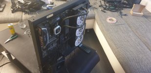

Die AIO Brackets werden seitlich montiert, nicht waagrecht wie ich ursprünglich dachte, ... daher habe ich jetzt rechts auch die Slots frei um ne SSD zu mounten. Auch OK : D Der LNP von MasterBytez ist somit aber nicht verschenkt, denn da kommt das RGB SSD Cover dran für das ich dann alle passenden Kabel schon bereit liegen habe. Ich bin auch drauf gekommen das mir für den LNP von MasterBytez das benötigte Kabel fehlt, das USB A intern auf Mini USB. Weiß jemand wo ich sowas herkriege? Google hat mir gar nicht weitergeholfen, ich habe nur das hier gefunden und das ist derzeit meine Lösung dafür: (Ein Kabel wäre zwar schöner, aber das sollte doch funktionieren oder?)

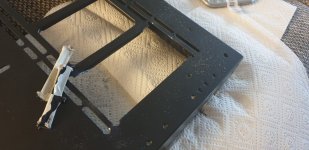

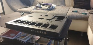

Die 4 Corsair RGB Stripes habe ich auf die Rückwand des Gehäuses geknallt. Dafür musste natürlich ein Dezentes Loch mit einem 10er Metallbohrer in die Rückwand gebohrt werden.
Das folieren ging einwandfrei, die Autofolie hat sich bezahlt gemacht mit den Luftkanälen, das der Kleber auch Druck-Aktiviert ist, ist ein Segen, solang man nicht mit dem Rakel oder mit den Händen andrückt, pappt der einfach als wäre ne Cola ausgelaufen und getrocknet. Da gibts eigentlich auch nicht viel zu sagen, ich war auch erstaunt wie gut das Lila auf der Folie herauskam, ich hab ja schon son bisschen gezittert was den Farbton angeht, aber das Farbprofil das ich der Druckerei aus den Rippen geleiert hab und der Farbkalibrierte Monitor auf der Arbeit hams gesaved. Hab auch zwei Exemplare drucken lassen, falls ich eines zerstöre. Hm. Naja, jetzt kann ich sogar noch die Vertikale Grafikkartenaufnahme folieren. Das werd ich dann in Ruhe beim nächsten Umbau machen, wusste das mich das folieren und der komplette Aus und Einbau der Komponenten viel Zeit kosten wird, mehr als ich gute Laune hab, das wusste ich schon vorher :D
